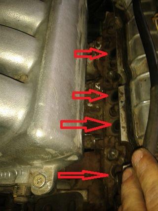

    La rampa de inyectores esta ubicada un poco incomoda, pero no es difícil de sacar

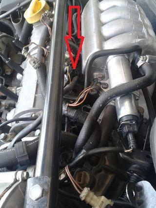

    Tenemos que desconectar los conectores de cada inyector, como así sacar las mangueras de nafta, yo marque la de retorno para no errar cuando armemos, y desconectamos la manguera de vacío del regulador de presión

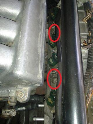

    Una vez hecho esto tenemos que sacar dos tuercas n° 10, y tendríamos la rampa suelta

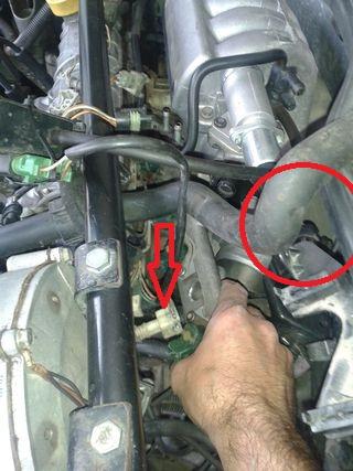

    Pero no termina acá, para que pueda salir la rampa es necesario sacar el cuerpo de mariposa, sino no sale, solo son cuatro tornillos torx, los sacan y corren el cuerpo a un lado para que le de lugar a la rampa, lo marque con un circulo, yo no solté cable de acelerador ni saque las mangueras de agua, solo lo desplace y por ese lugar se saca la rampa.

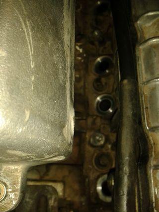

    Una vez que la limpian por ultrasonido y no se que liquido le ponen, compre un juego de juntas que trae las del cuerpo de mariposa, los asientos de la rampa, los orring de los inyectores y el orring del regulador de presión, que en mi caso andaba bien me dijeron, les muestro donde van los orring de asiento de la rampa, salen fácilmente y también así se reemplazan, y como viene el juego de juntas aproveche a cambiar.
