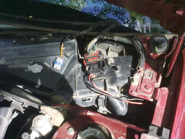

    El mismo esta ubicado del lado conductor, contrario al otro modelo
    Para extraer:
    Desmontar los dos brazos del limpiaparabrisas
    Desatornillar y desmontar los dos plasticos (regillas izquierda y derecha)
    Retirar plastico protector superior de la carcaza del forzador (2 tornillos)
    Desconectar las dos fichas del regulador, la grande tiene una traba roja al costado (control del motor ) , la otra mas chica es la del motor de la compuerta de recirculacion.
    Desconectar la ficha del motor (cables rojo y negro)
    Desatornillar un tornillo del regulador y extraer.

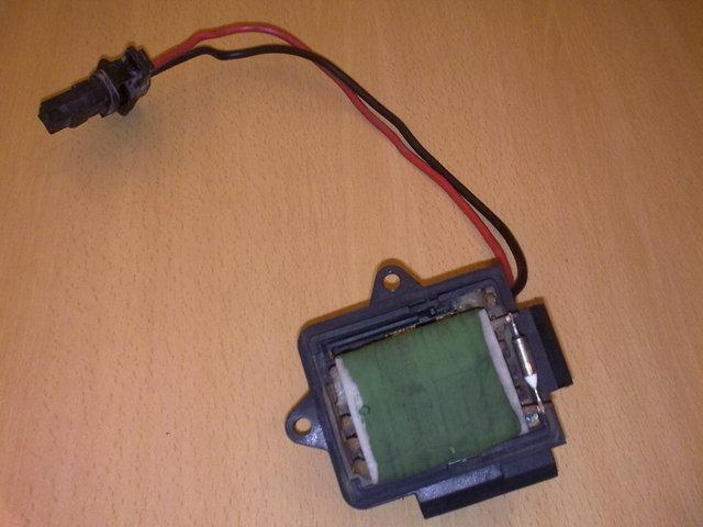

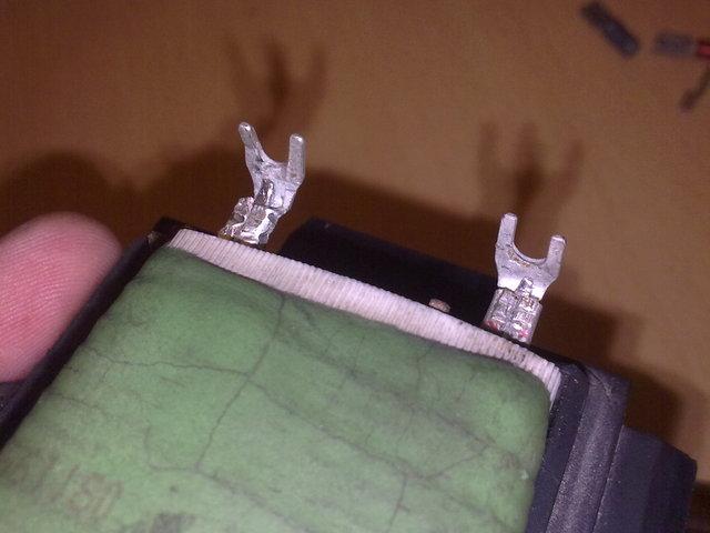

    Luego de un analisis con tester, les comento que el circuito para bajar la velocidad del motor en este caso es resistivo ( ceramica verde ), alli contiene 3 diferentes resistencias que corresponden a las velocidades intermedias del motor, la velocidad 4 del comando, corresponde a conexion directa, es decir que independientemente que se queme la resistencia o el fusible (si el motor y cableado esta bien ) deberia funcionar.

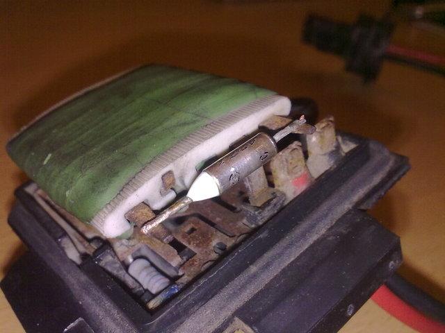

    Este circuito tiene una proteccion, un fusible termico como se parecia en la foto
    En mi caso, estaba quemado, es decir, no tenia continuidad. El mismo es un fusible que se abre cuando llega a la temperatura de corte, 184 grados. La resistencia ccalienta bastante, sobre todo en la velocidad mas baja, tal vez un uso continuo en verano y con el auto parado hizo que se alcanzara esta temperatura y salto el fusible.

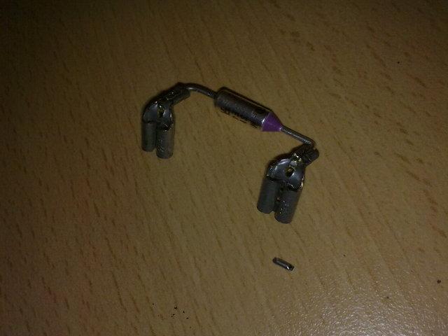

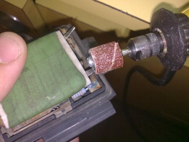

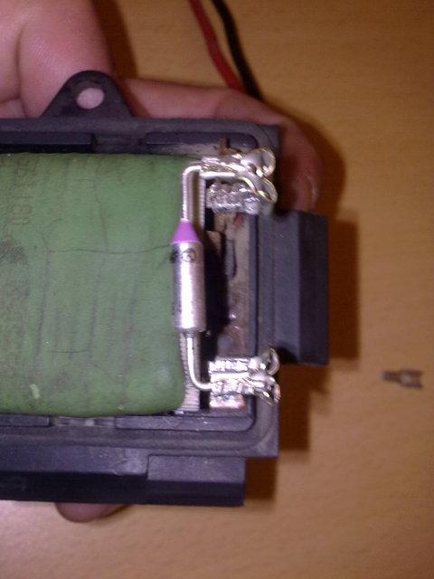

    En casas de electronica se consigue, tienen que comprar un Serie 4 Tf 184°C. Para reemplazarlo debemos extraer el defectuoso (ojo no esta soldado) y colocar el nuevo , yo lo hice mediante terminales. ATENCION, no se puede soldar ya que al alcanzar esa temperatura el fusible se quemaria, hay que realizar una conexion mecanica asegurandose de que quede buen contacto entre la resistencia y el fusible.
    Por ultimo, procurar que el fusible quede lo mas cerca de la resistencia, asi puede actuar en caso de sobretemperatura en forma correcta, en mi caso
    quedo un poco mas alejado, con lo cual algun grado extra se gano, pero sin consecuencias extremas ante una recalentada.
    Como conclusion, la frutilla del postre! el costo de la reparacion $5.
    Saludos y manos a la obra!!

              tarkey exelete tu trabajo, te felicito, ya que tengo el mismo problema y el mismo modelo porque o lo podia encontrar yo creia que tenia la plaqueta como postearon otros co transistores, asi que se me habia complicado porque no hbia forma de encontrarlo, y me salbaste tan sencillo que era pero si uno no lo sabe que te vas a imaginar que es ese>
              conclucion lo saque y segui tal cual tus pasos co terminales y todo mismo trabajo, quedo un espectaculo anda impecable. MUCHAS GRACIAS. Realmente de valorar tu tiempo dedicado a postear com imagenes el trabajo. Saludos Maximiliano.
