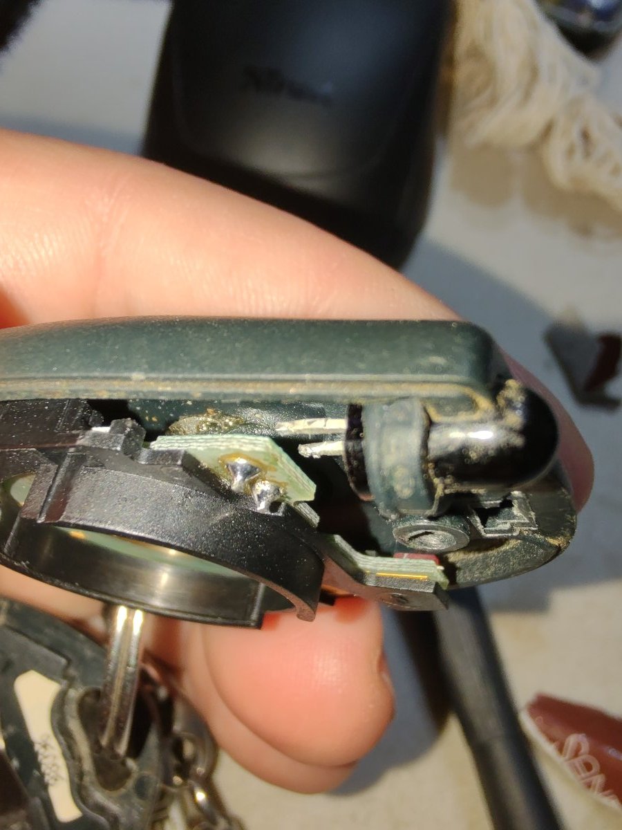

Hola Guerrerito como va?, estoy teniendo un problema de nuevo con la llave, me pasa que hace unos dias es como que el auto no abria siempre, sino en distintas oportunidades. Cuando pulso la llave, el parpadeo es corto, entoces lo que hice fue la prueba del led enfrentandola a la camara, pero paso que de varias pulsaciones solo un par tiraron señal. Dije, bueno abro la llave para ver si son las pilas (raro porque las cambie hace poco) y revisando todo veo que las patas del led, no esan soldadas a la placa e imagino que ese ese el tema. Sabes si tienen que ir soldadas, o solo apoyan en la placa?. Pude obtener el codigo para no quedarme sin el coche ya que es la unica llave que tengo, pero te consulto para ver si soldando se arregla. Ahora si pulso hace el parpadeo largo, pero no tira señal en el infrarrojo. Subo foto a ver si me deja, mil gracias!.
