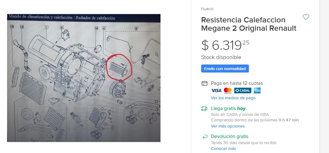

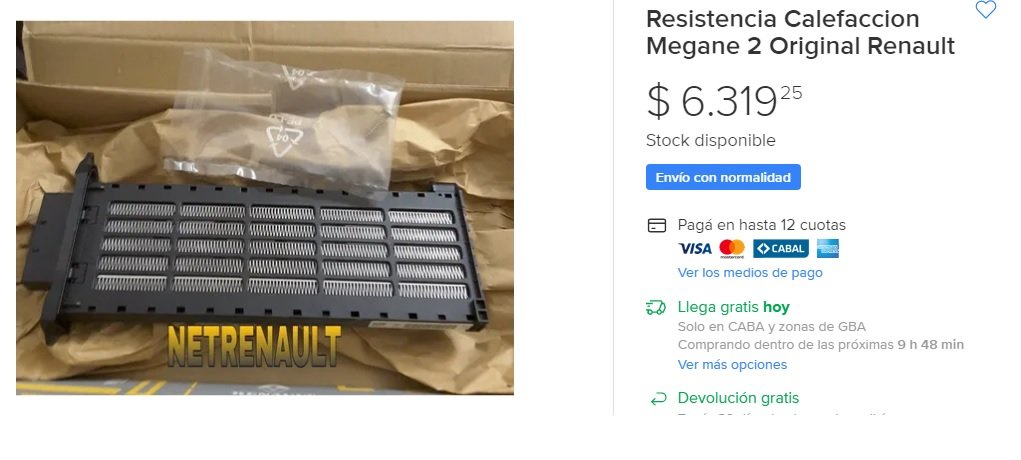

agv1987 Publicado 16 de Julio del 2020 Compartir Publicado 16 de Julio del 2020 hola mira esto es todo lo que pude encontar y adjusto las fotos de donde la encontre , y donde va ubicada .... esta es la famosa resistencia Citar Enlace para comentar Compartir en otros sitios Más opciones de compartir...
agv1987 Publicado 16 de Julio del 2020 Compartir Publicado 16 de Julio del 2020 Hola mira esto es todo lo que pude encontar y adjusto las fotos de donde la encontre que es Mercadolibre , y donde va ubicada .... esta es la famosa resistencia , por lo que tengo entendido se que esta resistencia trabaja como si fuera un secador de pelo osea la resistencia se pone roja y el forzador pasa el viento por ella enviando aire caliente al habitaculo ... De echo en esta pubicacion de mercado libre me dijeron que les pase el numero de chasis y de patente parar corroborar que mi vehiculo la lleve y me dijeron que si ... yo estoy buscando algun taller que me puedan bajar el torpedo y sacar la caja evaporadora para poder sacar esta famosa resistencia para poder cambiarla .... Citar Enlace para comentar Compartir en otros sitios Más opciones de compartir...

Martín G. Publicado 16 de Julio del 2020 Compartir Publicado 16 de Julio del 2020 17 hours ago, agv1987 dijo: Alan, me interesa de sobremanera el tema.... Pero sinceramente dudo que tu versiòn posea èsta resistencia. Entiendo que bajar el "cajetìn" es un trabajo que implica varias horas y no es barato. Serìa muy bueno tener en claro al 100% que èste complemento viene instalado o para instalar en tu versiòn; antes de afrontar un gasto importante. Por favor mantenenos al tanto de còmo avanza el tema. Muchas gracias Cordiales saludos. MGM Citar Enlace para comentar Compartir en otros sitios Más opciones de compartir...
