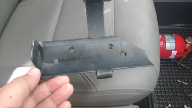

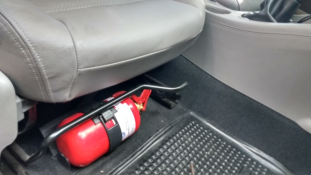

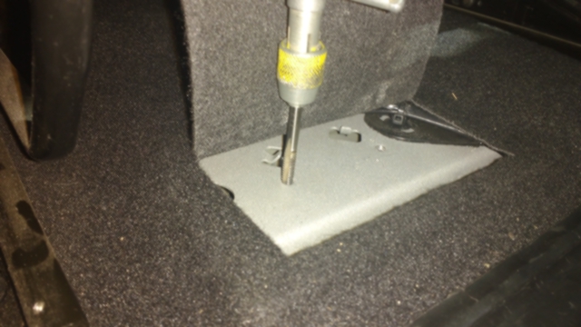

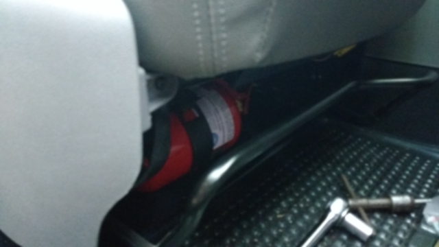

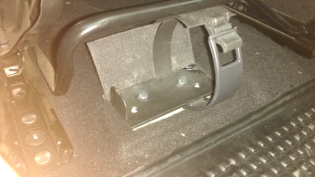

Como se puede ver en las imagenes, le pase un macho para hacerle rosca a los agujeros, corte el soporte plastico del matafuego por que la punta pegaba en unos cables, luego le hice otros agujeros al plastico para que coincida con los del auto, lo abulone, los buloncitos no recuerdo la medida en mm pero la cabeza es 11 recuerdo.
El matafuegos tiene que ser el gordo y petizo de 1 KG, los largos no entran, al menos el que yo medi. el asiento corre sin problemas, el matafuegos queda perfectamente fijado, espero les sirva.
