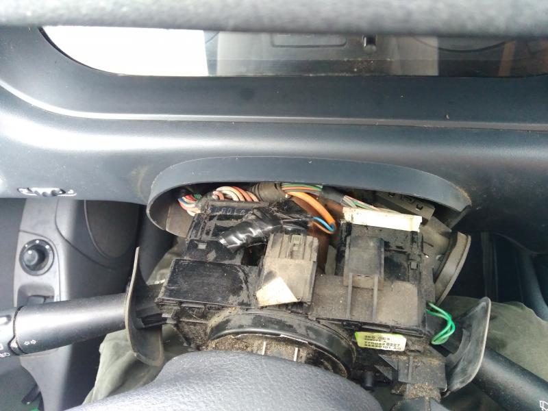

Necesito ayuda con el airbag. Tengo la luz encendida en el panel AIRBAG y SERV. Cuando mi padre tenía el coche empezó a tener problemas con ella, y era que se movían los cables bajo el asiento…pero con un poco de paciencia los recolocaba y problema resuelto. Por ello pensaba que el problema sería este, pero nada. He movido los cables, algunos ya están conectados con fichas y he comprobado que estén bien conectados y los he limpiado. Posteriormente cuando le cambie las ruedas le metieron la maquina…y sorpresa, la luz está encendida, pero la maquina no muestra ningún error en el airbag. Me puse a desmontar el coche intentado ver algún en cableado, en la conexión a la centralita que esta junto la palanca…he soplado en todas las conexiones, he desconectado la batería durante 3 días…pero sigue encendida. Mi sorpresa es este cable naranja anulado en el panel alrededor del volante, me llama la atención porque aunque no sé si tiene algo que ver…esa funda naranja de los cables es la misma que se ve bajo los asientos, pero no consigo encontrar información de donde tendría que estar conectada.
[ATTACH=CONFIG]3859[/ATTACH]
Me preocupa que anteriormente a mi padre le hicieran alguna chapuza y ahora sea por eso por lo que está encendida. También me planteo si podría ser los sensores que tenga el coche de impacto para hacer saltar los airbag, pero no sé ni dónde están situados, no los encuentro ni sé cómo saber si el problema puede ser ese.
A ver si me podéis ayudar ya que no pase ITV por ello y mientras no solvente estos problemas estoy sin coche.
Gracias de antemano.
