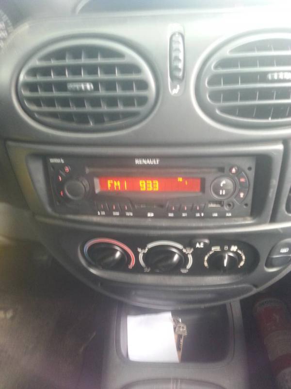

Muchachos la semana pasada me presente con mi megane allyum, despues de leer mucho en el foro sobre el estereo, me decidi a cambiarlo por el renaul sention, sinceramente lei mucho.
Fui a las casas renault aqui en salta, salia $2000 nuevo, por suerte consegui uno usado a $1000 de un tipo q cambio el de su clio. Asi q lo probe, andaba todo y lo compre nomas.
Las dudas que tenia
Como sacar el estereo original? En el foro explica lo de los alambres en los 4 agujeritos, con un poco de maña se destraba y sale facil. (para ver los agujeritos, hay q sacar el marco del estereo, q sale facil tmb)
Como hacer q ande el comando satelital? Simplemente conecte todo como estaba mi estereo original.
Mi megane, no tiene pantalla en el torpedo, asi q no tuve el problema de q aparezca la palabra renault o cosas asi en esa pantall.
Despuess de conectar todo, salio andando perfecto con el comando satelital sin problemas.
Asi q gracias a todos los q tuvieron estas dudas antes, pude mejorar el estereo de mi megane.
[ATTACH=CONFIG]4010[/ATTACH](soy muy malo sacando fotos)
Saludos a todos!!!
