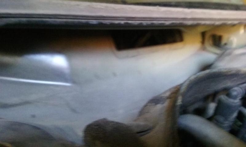

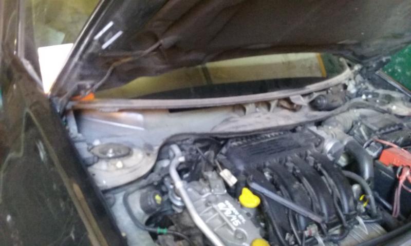

mundoleo Publicado 30 de Julio del 2016 Compartir Publicado 30 de Julio del 2016 Ayer , usando el desempañador, de golpe empezo a hacer ruido a roce, y vibracion.....chau dije me hizo acordar a una experiencia con un sierra, el cual paso algo similar y tuve que cambiar el motorcito y las turbinas......anoche buscando un poco , encontre un procedimiento que comento alguien de mexico..... Saque la guantera, el filtro de habitaculo. despues los limpia`parabrisas y los plasticos del canal de agua(bajo parabrisas) Ahi encontre la entrada al habitaculo, de aire exterior unos 18 x 5 centimetros con un marco de terminacion de plastico.AHI ME DI CUENTA QUE EL FITRO DE HABITACULO NO IMPIDE QUE ENTRE HOJAS O BASURA ALA TURBUNA!!!!!!! Esta expuesta y se ve desde el exterior....el filtro filtra despues de la turbina..... Entonces limpie con aire de compresor, la calefaccion fuerte y la aspiradora donde se aloja el filtro, varias veces , y salio lo que tendria y solucionado!!!! anda bien sin ruido ni vibracion!!! A pesar que no estaba sucio, la verdar tenia un par de hojas y polvo etc, siempre algo pasa, y algo se metio y por suerte salio. hay casos en que llega a trabarse la turbina y hasta se puede romper,o hay que sacar el motor para destrabar....sacar pedales y desarmar bastante.....asi que hice lo que este señor mexicano, y a la entrada de aire, le puse un tejido como de mosquitero pero plastico, trabado con el marco....y solucionado.Mi mega es 2009 y tiene 108000 km, perolei que les paso a varios incluso a algunos con dos meses de uso....recomiendo hacer esto, a mi me llevo 2 horas.saludos!!! 5 Citar Enlace para comentar Compartir en otros sitios Más opciones de compartir...

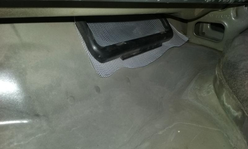

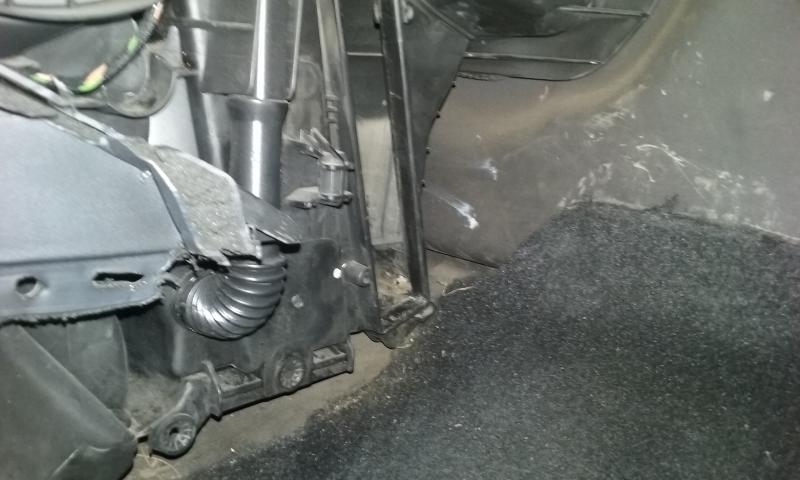

arielsoto Publicado 9 de Noviembre del 2020 Compartir Publicado 9 de Noviembre del 2020 hola !! me paso lo mismo y le puse una malla de red de aluminio en esa entrada, pero el motor sigue raspando adentro y es un lio sacarlo. no se desde donde puedo ver la turbina sin desarmar tanto.intente por la luneta delantera y no veo y por el filtro de polen pero no la veo. por ahi esta mas al final del filtro. que opinan ? Citar Enlace para comentar Compartir en otros sitios Más opciones de compartir...
