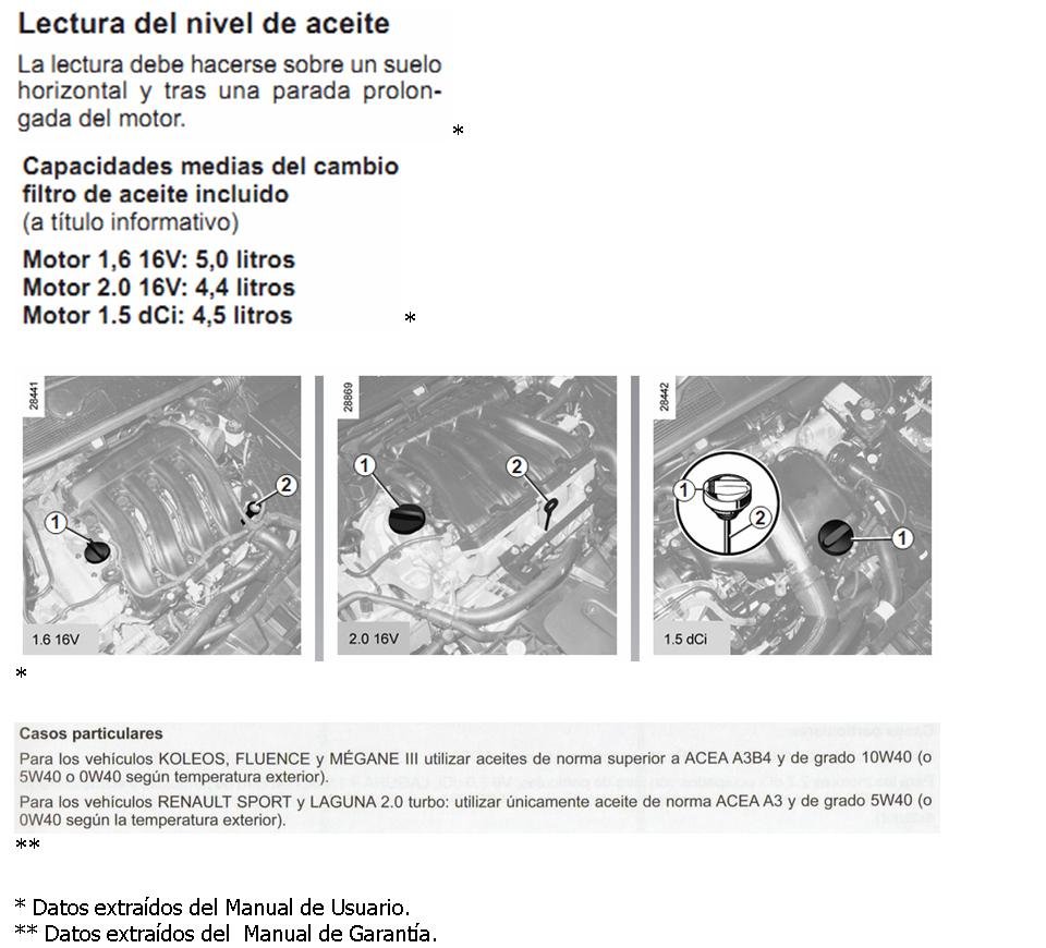

marco_ab Publicado 19 de Junio del 2020 Compartir Publicado 19 de Junio del 2020 Te paso los datos que saque del manuales que tengo de Megane/Fluence. Para el 2.0 dice 4.4L pero es el M4R. El F4RT lleva 5.4L de aceite (ACEA A3 5W40 o 0W40 según temperatura ambiente) por lo que vas a tener que comprar 6L y te quedan 0.6L para completar si gasta algo .En el cambio de aceite es preferible que falte y completas a que te pases. Motul 8100 Xcess cumple con la norma ACEA A3 Citar Enlace para comentar Compartir en otros sitios Más opciones de compartir...
Megamauro216 Publicado 19 de Junio del 2020 Compartir Publicado 19 de Junio del 2020 La capacidad del F4rT no figura me parece en el manual de usuario, si porsupuesto es aconsejable siempre ir agregando si hiciera falta, Motul es un Exelente aceite tambien con las Normas de Renault. Muy Buena Opcion y me parece que viene en Bidon de 5 Litros. Yo particularmente utilizo el Sintetico de Elf y va perfecto. Saludos Citar Enlace para comentar Compartir en otros sitios Más opciones de compartir...
