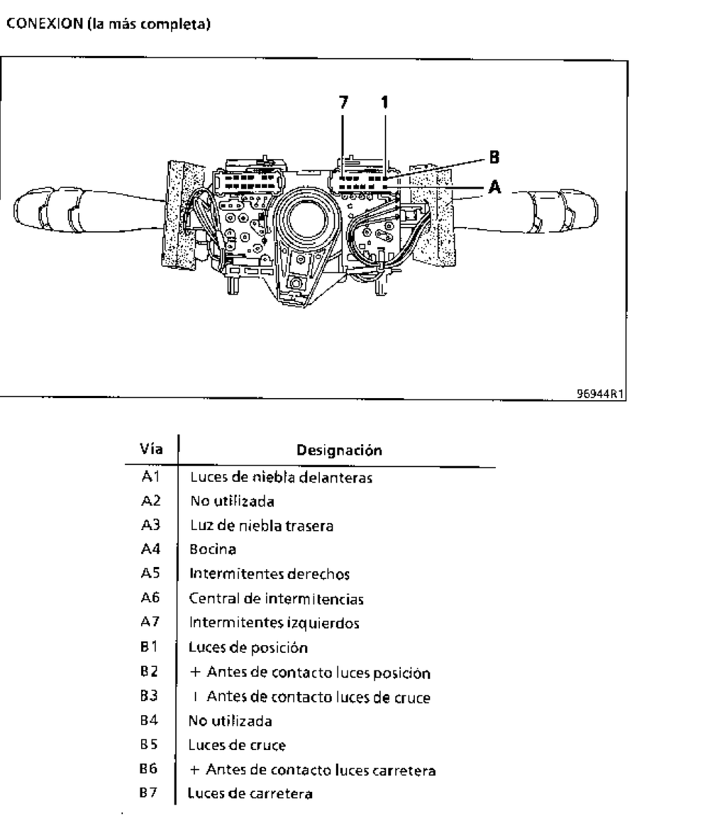

altascumbias 16 Publicado 30 de Noviembre del 2020 Autor Share Publicado 30 de Noviembre del 2020 Buenos días, sigo con el tema de la bocina. Por lo que estuve revisando como me habían dicho los dos cables que van a los pulsadores de la bocina van al comando de los giros y antiniebla. Mi consulta es si se puede puentear ese comando de alguna manera para que funcione la bocina porque las luces andan todas, solo no me anda la bocina. Muchas gracias. Citar Enlace a la publicación Compartir en otros sitios
coneltiempo 1.447 Publicado 1 de Diciembre del 2020 Share Publicado 1 de Diciembre del 2020 Sacá la palanca y revisá que esten las soldaduras bien. Revisalas bien, sobre todo la de los cables. En el mio el cable de los antinieblas se habia desoldado y no se notaba. ¿Mediste con tester en esa ficha si los pulsadores cierran el circuito? Supongo que si se puede saltearse el comando y hacer llegar el pulsador de la bocina directo al cable. El pinout de ese conector esta en los manuales de taller de la parte electrica. Ahi identificas facil a que pines tiene que ir. Igual yo probaria mejor todo antes de cortar o pelar cables. Esos cables tienen 20 años... Citar Enlace a la publicación Compartir en otros sitios
