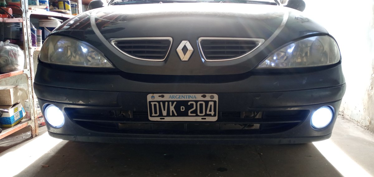

Seba Benitez Publicado 25 de Julio del 2020 Compartir Publicado 25 de Julio del 2020 Hola gente, como están? Quería saber cómo va sujetado el paragolpes delantero. Al parecer tuvo un choque y lo cambiaron pero no quedó como tendría que ir...bien abajo de las ópticas! Alguien me puede dar una mano? Muchas gracias a todos!!! Citar Enlace para comentar Compartir en otros sitios Más opciones de compartir...
tito131276 Publicado 7 de Agosto del 2020 Compartir Publicado 7 de Agosto del 2020 Hola..fíjate q tiene q llevar unos tornillos en la parte interna del guardabarros..y debajo del capot lleva un tornillo estrella...y en el guardabarros lleva dos tornillos autoperforantes .... Fíjate q cerca de las luces (accedes por cerca de las ruedas)debería tener un tornillo cabeza de tuerca de 8mm ..en el mío tenía esos 7 Citar Enlace para comentar Compartir en otros sitios Más opciones de compartir...
