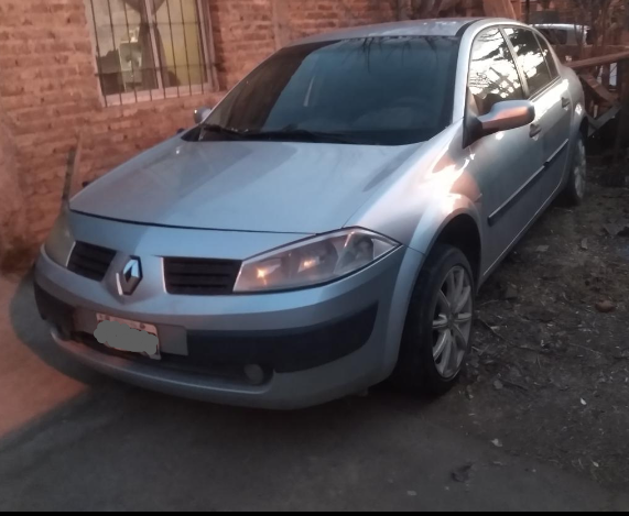

OgabrielR Publicado 27 de Julio del 2020 Compartir Publicado 27 de Julio del 2020 Hola Buenas Noches! Soy nuevo en el foro y quería saludar a todos mediante este mensaje así como realizar una consulta. Hace unos días compré un Megane 2 Expression dci modelo 2006 con anomalías en la inyección, después de ese tema a reparar, todo impecable hasta ahora que no solo no arranca si no que a la hora de querer darle arranque de alguna manera inicia el Test Mode donde empiezan a apagarse y prenderse todas las luces e indicadores del tablero, puede oírse actuar un relee que asumo controla las luces que antes mencionaba. ¿Quizás alguno sepa cuál es el origen de este problema? Citar Enlace para comentar Compartir en otros sitios Más opciones de compartir...
jrazutro Publicado 27 de Julio del 2020 Compartir Publicado 27 de Julio del 2020 Hola Gabriel: Bienvenido! Parecería ser la batería. Prueba conectar otra, de otro coche por ejemplo, con cables booster ó "perros". Suerte! Saludos Citar Enlace para comentar Compartir en otros sitios Más opciones de compartir...
