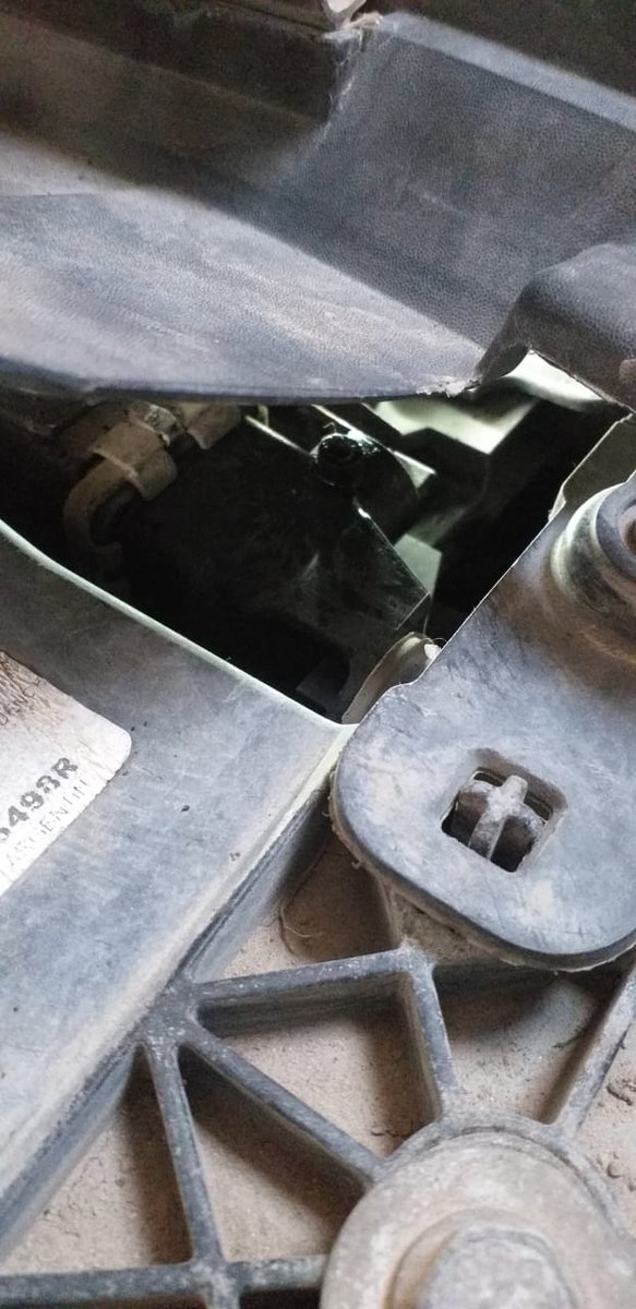

mirasol Publicado 10 de Mayo del 2021 Compartir Publicado 10 de Mayo del 2021 Amigos , con esto primeros frios comencé a usar la calefaccion , y oh sorpresa , encontré unas gotas de liquido refrigerante debajo de mi auto . Durante los primeros meses del año con el calor , no me perdio una gota . Hace la manchita abajo del rompeniebla derecho , lo que sería el borde del radiador . por lo que ví en youtube , algunos radiadores del Fluence tienen la falla de fabricacion que vienen mal engrampados en los bordes ( algunas grampas no estarian bien cerradas ) . Hoy hice la prueba de usar el auto sin calefaccion , y no cayó una gota . No le encuentro relacion , Tuve un Privilege 2011 que lo vendí con 160 mil K sin ningun problema , ahora tengo un 2011 con 95 mil K pero Dynamique , slds Citar Enlace para comentar Compartir en otros sitios Más opciones de compartir...
mirasol Publicado 12 de Mayo del 2021 Compartir Publicado 12 de Mayo del 2021 On 10/5/2021 at 15:51, mirasol dijo: Amigos , con esto primeros frios comencé a usar la calefaccion , y oh sorpresa , encontré unas gotas de liquido refrigerante debajo de mi auto . Durante los primeros meses del año con el calor , no me perdio una gota . Hace la manchita abajo del rompeniebla derecho , lo que sería el borde del radiador . por lo que ví en youtube , algunos radiadores del Fluence tienen la falla de fabricacion que vienen mal engrampados en los bordes ( algunas grampas no estarian bien cerradas ) . Hoy hice la prueba de usar el auto sin calefaccion , y no cayó una gota . No le encuentro relacion , Tuve un Privilege 2011 que lo vendí con 160 mil K sin ningun problema , ahora tengo un 2011 con 95 mil K pero Dynamique , slds Me retracto , hoy no usé la calefaccion y sin embargo sigue habiendo un hilito de refrigerante . Como era logico , usar o no la calefaccion no tiene nada que ver con la perdida , que todavia no sé si viene del radiador o de alguna manguera u otro lado Citar Enlace para comentar Compartir en otros sitios Más opciones de compartir...
