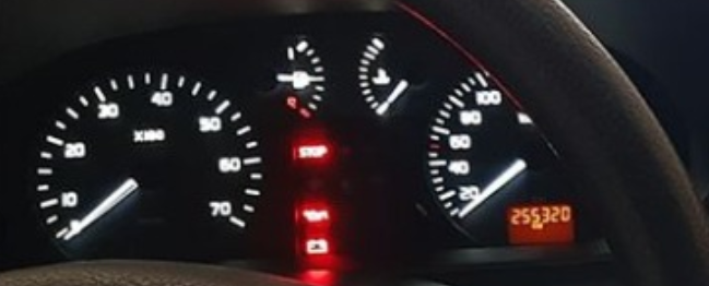

Tanodam Publicado 17 de Agosto del 2020 Compartir Publicado 17 de Agosto del 2020 Hola gente, como andan? Les traigo una consulta que no pude resolver usando el buscador ya que el posteo no existe mas Durante la cuarentona me puse a hacer bolucompras como comprarle los cubrezocalos de aluminio y bolu arreglos como cambiarle las bisagras de la tapa de la guanter porque se me habia roto una al Mega y me calenté con hacerle cambiar la iluminación de tablero y comandos del aire acondicionado por LED blanco. El tema es que tengo miedo que me joda la vista en los viajes nocturnos y al no tener reostato tengo miedo de meter la pata y que me salga caro. Si compro el panel que trae el reostato y regulador de altura de luces tengo chances de poder hacerlo funcionar? es plug and play o hay que llevarlo a cablear? Alguien lo hizo? Es un Mega 1 fase 2 del 2006. Gracias a todos Adjunte una foto para que vean como quedaría. Citar Enlace para comentar Compartir en otros sitios Más opciones de compartir...
altascumbias Publicado 17 de Agosto del 2020 Compartir Publicado 17 de Agosto del 2020 Buenas tardes, creo las luces LED no son dimerizables, lo que podrías hacer es conseguir una fuente variable de 12 v a 3, 4,5 y 6 volt para variar la intensidad de la iluminación. Tendrías que ver cómo adaptar el variador para que quede prolijo en el auto. Citar Enlace para comentar Compartir en otros sitios Más opciones de compartir...
