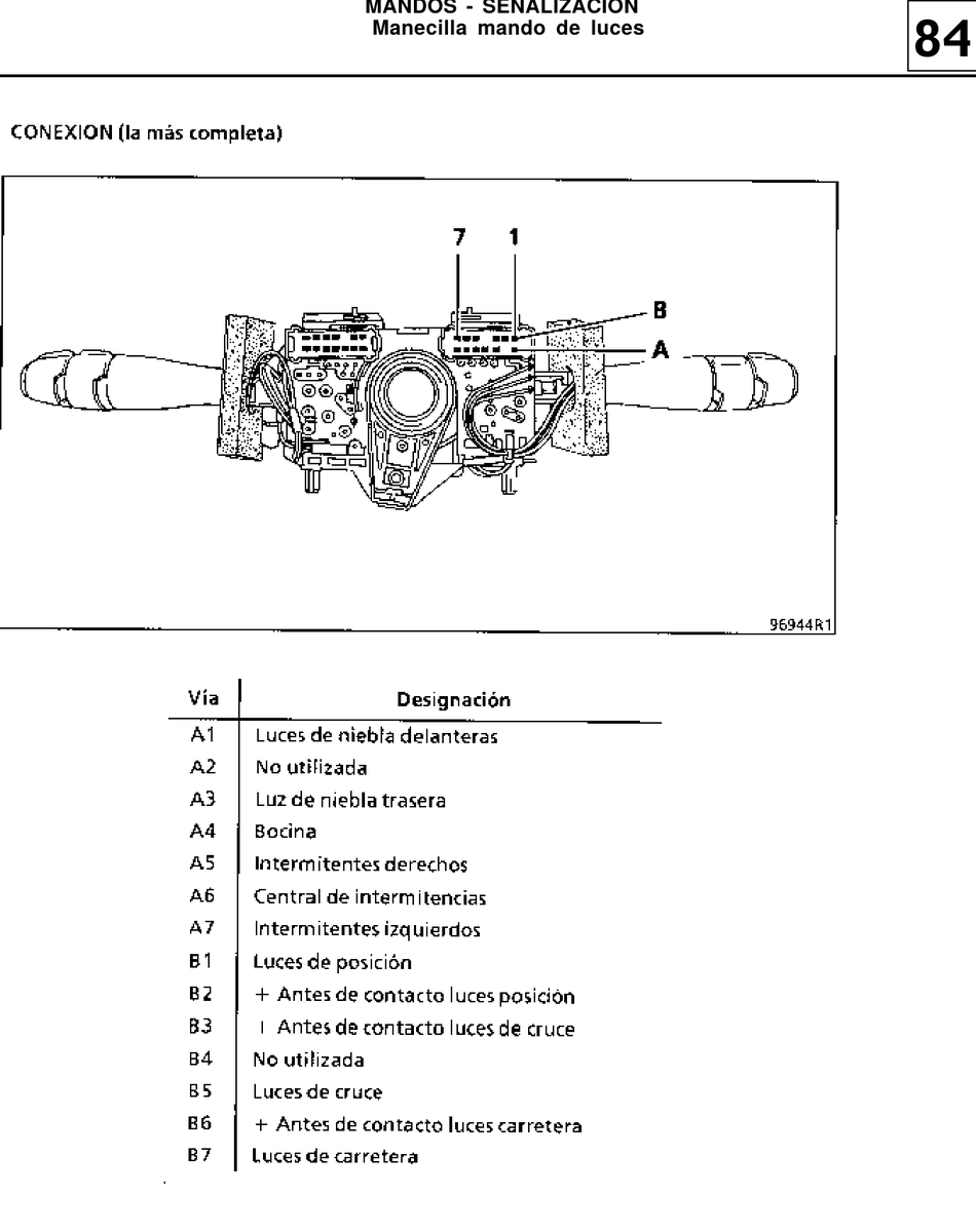

coneltiempo Publicado 10 de Noviembre del 2020 Compartir Publicado 10 de Noviembre del 2020 Se supone que si. Te dejo como son los pines si queres probar. 13 hours ago, EduM07 dijo: Mi consulta viene a raiz que el dueño anterior realizó la instalación de faros antinieblas delanteros (con su relay y fusible correspondiente) pero desconectó las luces antinieblas en las luces traseras, entonces cuando desde el comando de luces quisiera encender los traseros solamente se encienden los delanteros utilizando el pulso del comando para que accione el relay de los antinieblas delanteros, entonces aprovechando la instalación que ya realizó el dueño anterior quería reemplazar el comando por uno que tenga la opción de accionar ambos juegos de luces por separado y poder reestablecer el funcionamiento de los antinieblas traseros sin tener que accionar ambos a la vez y correr riesgo de sobrecarga en el circuito. Ojo que no se accionan por separado, en el mismo anillo se accionan los delanteros primero, y en el siguiente paso se accionan tambien el trasero (es uno solo, del lado del conductor). Citar Enlace para comentar Compartir en otros sitios Más opciones de compartir...
jrazutro Publicado 10 de Noviembre del 2020 Compartir Publicado 10 de Noviembre del 2020 Digo que existen más de un modelo de palanca con doble luz antiniebla. Elige la que según el esquema mostrado por Coneltiempo, cuando el pin B7 está energizado, luces de carretera, largas o altas, encendidas, el pin B5, de luces de cruce, cortas o bajas, NO DEBE ESTAR ENERGIZADO, porque podria dañar la optica. Saludos. Citar Enlace para comentar Compartir en otros sitios Más opciones de compartir...

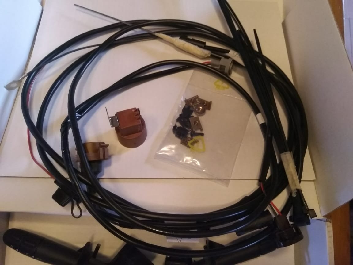

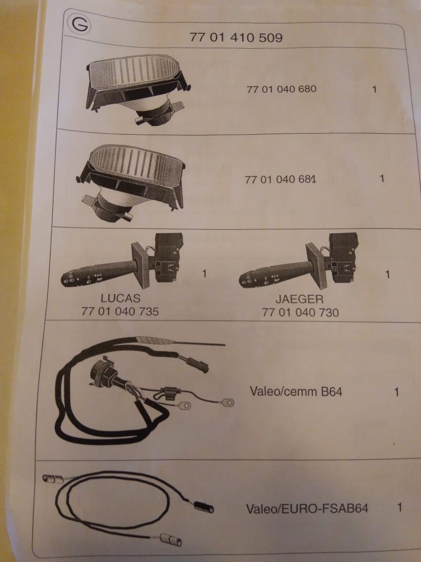

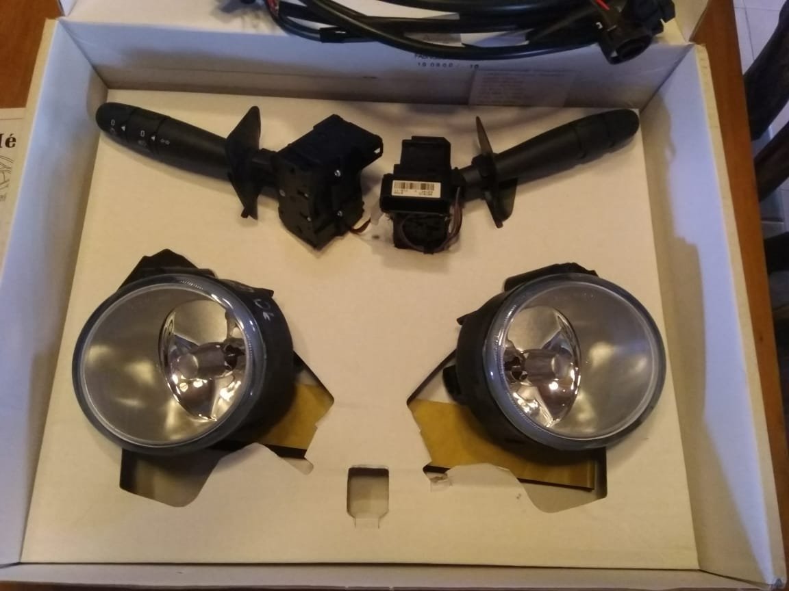

martinmza Publicado 20 de Enero del 2021 Compartir Publicado 20 de Enero del 2021 (editado) Hola. Yo compré hace tiempo un kit original para antinieblas y venía con dos comandos distintos para las luces, dos marcas distintas, y colocás el que corresponde a tu auto. No encuentro el topic para poner el link pero este es el kit. Fijate que trae dos comandos distintos. Editado 20 de Enero del 2021 por martinmza Citar Enlace para comentar Compartir en otros sitios Más opciones de compartir...
