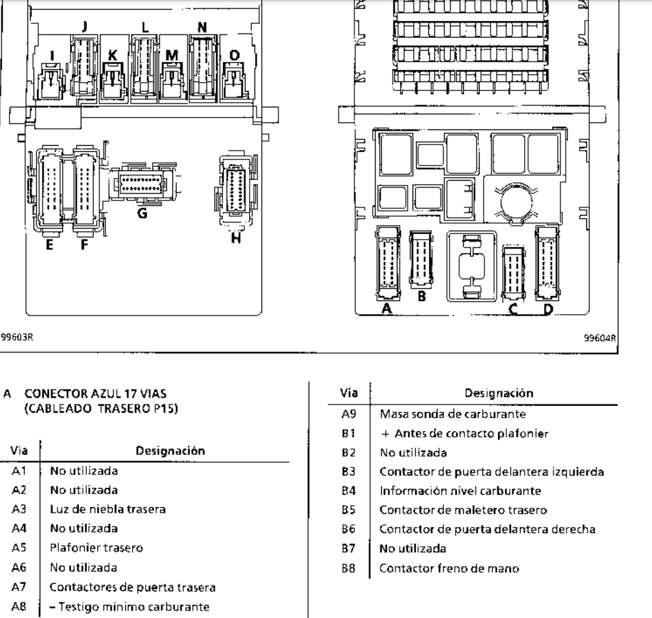

gabogabi Publicado 27 de Enero del 2021 Autor Compartir Publicado 27 de Enero del 2021 ahi estuve viendo los conectores de la unidad de control y fusibles y le vantando los conectores q vienen de los sensores la masa no viene de los contanctos de del feno de mano , ni de liquido de freno ni del sensor de pastilla de freno , Lamentablemente la masa la pone el cajetin de fusibles y control interior ...... No se si hay algo mas por hacer?.... Citar Enlace para comentar Compartir en otros sitios Más opciones de compartir...
gabogabi Publicado 14 de Febrero del 2021 Autor Compartir Publicado 14 de Febrero del 2021 Bueno , les comento como termino el tema por si les interesa , independice los contactos de freno de mano y nivle de liquido de frenos de la UCH ( unidad de control del habitaculo). Para eso localice los cables verdes que de dichos contractos llegan a la uch a las fichas A - Azul pin B8 para el freno de mano y ficha C - Azul pin A2 liquido de freno. Con teniendo estos dos cables , los cablie a la ficha marron del trablero pin 1. Con esto Quedo solucionado el tema de este sensor tan importante. 1 Citar Enlace para comentar Compartir en otros sitios Más opciones de compartir...

nestor_celiz Publicado 8 de Mayo del 2023 Compartir Publicado 8 de Mayo del 2023 Hola buenos días , me pasa lo mismo, solo que mi auto no trae sensor de desgaste de pastillas . Ahora mi pregunta es , vos juntaste los cables del líquido de freno y freno de mano y los uniste en el pin de tablero , ósea que hiciste un puente ? Citar Enlace para comentar Compartir en otros sitios Más opciones de compartir...
gabogabi Publicado 3 de Julio del 2023 Autor Compartir Publicado 3 de Julio del 2023 Hola Nestor el freno de mano y el sensor de nivel de liquido de freno es la misma linea de conexion al testigo. Citar Enlace para comentar Compartir en otros sitios Más opciones de compartir...
