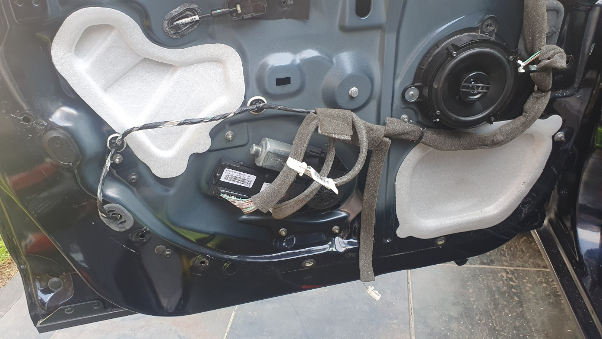

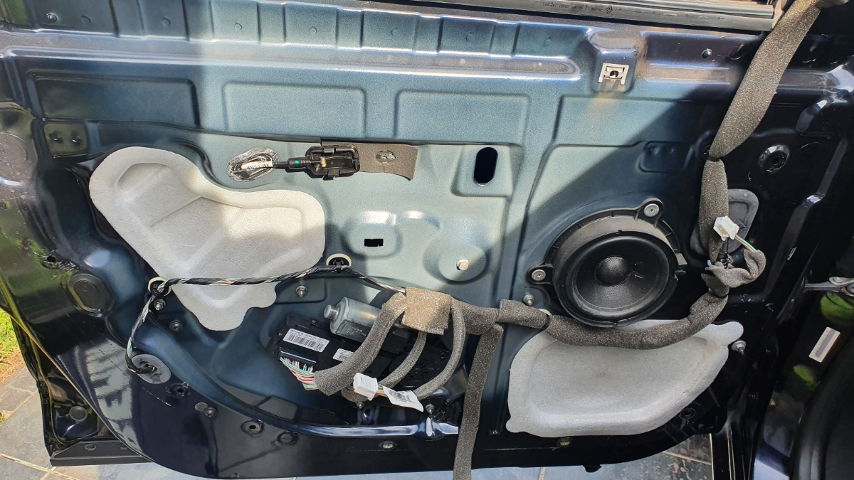

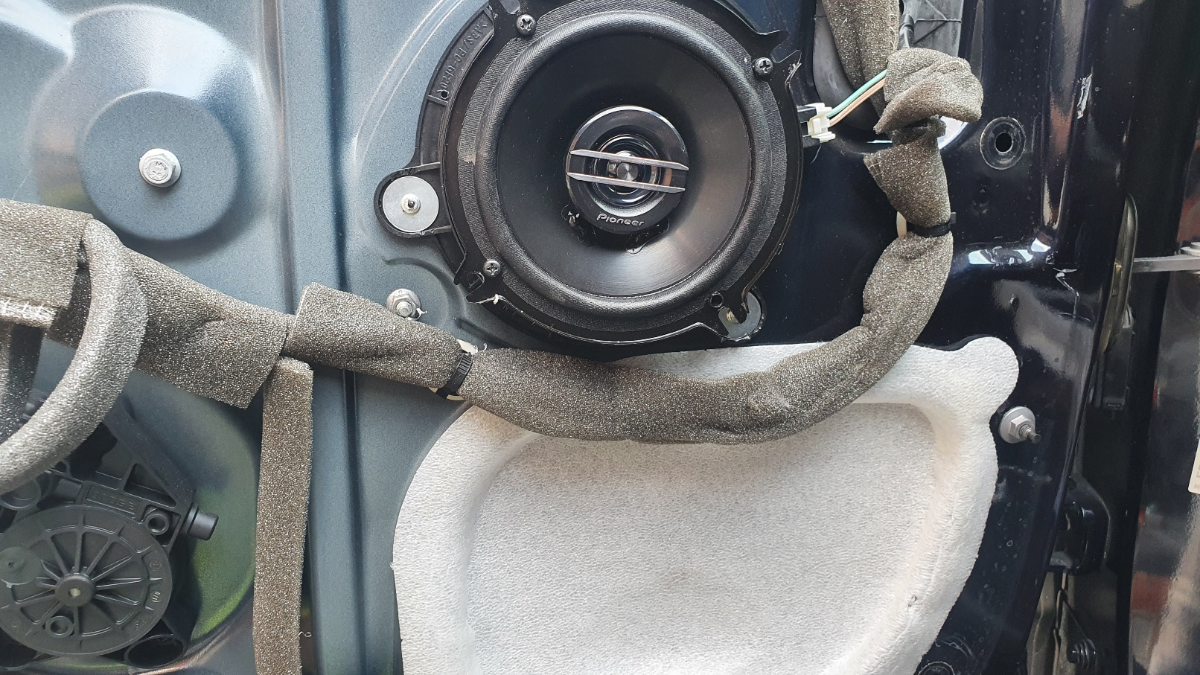

Martín García Publicado 15 de Mayo del 2021 Autor Compartir Publicado 15 de Mayo del 2021 Bueno, tema y misterio resuelto. Efectivamente el problema es el parlante que entra en corto. Cambiado parlante, todo vuelve a la normalidad. Abrazo de Gol Enviado desde mi SM-G973F mediante Tapatalk 1 Citar Enlace para comentar Compartir en otros sitios Más opciones de compartir...

coneltiempo Publicado 16 de Mayo del 2021 Compartir Publicado 16 de Mayo del 2021 Me alegro que lo pudieras solucionar. Al final había que usar el destornollador nomás.... Y con esos Pioneer debe sonar mejor que con los stock. Citar Enlace para comentar Compartir en otros sitios Más opciones de compartir...
Martín García Publicado 16 de Mayo del 2021 Autor Compartir Publicado 16 de Mayo del 2021 Me alegro que lo pudieras solucionar. Al final había que usar el destornollador nomás.... Y con esos Pioneer debe sonar mejor que con los stock.No solo destornillador....jajaja...pero su suenan un poco mejor. Tampoco es la excelencia en sonido porque la verdad que el estéreo deja mucho que desear.Próximamente cambio también los de atrás.Abrazo de Gol Enviado desde mi SM-G973F mediante Tapatalk 1 Citar Enlace para comentar Compartir en otros sitios Más opciones de compartir...
