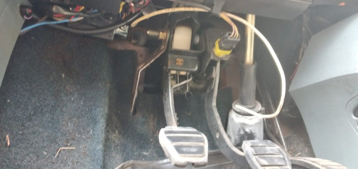

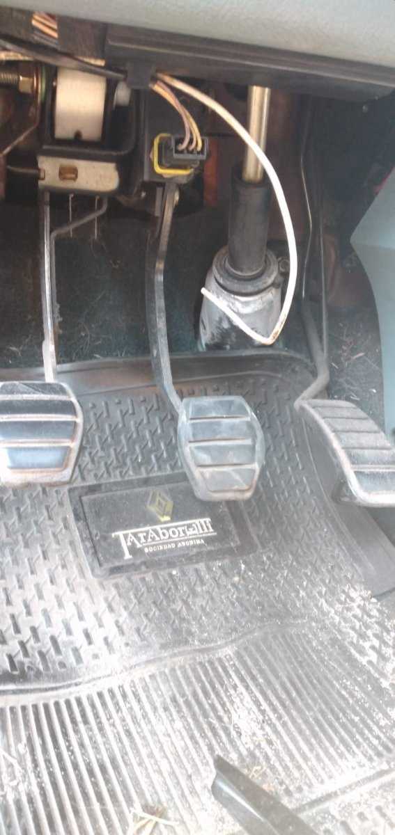

Gerar Publicado 23 de Julio del 2021 Compartir Publicado 23 de Julio del 2021 Buenas tardes gente. Hago una consulta para ver si a alguno se le ocurre de donde puede provenir un cable que apareció suelto y que no permite que la chancha (Scenic RT 2.0 F3R 8V) arranque. El otro día (creo que el viernes pasado) en una maniobra para evitar un choque, hice un movimiento brusco con el pié izquierdo y sentí que con el pié enganché y tiré de un cable a la altura del pedal del embrague. No le di bola porque la estacioné y hasta ayer no necesité usarla. Pero ayer al tratar de encenderla, giraba el burro y no arrancaba. Pensé que era la batería que ya está en las últimas, así que la saqué y la cargué todo el día de ayer. Hoy la coloqué y oh sorpresa, seguía sin arrancar. La bata mide 12.6 V, o sea que no era el problema. Entonces recordé lo de haber sentido que tiraba del cable, asi que me fijé y encontré en la parte de lka pedalera un cablecito blanco suelto. Me fijépara ver si a simple cista encointraba el lugar de donde se había zafado, pero no lo encontré. or el largo del cable, Decidí desarmar las cachas que cubren la barra del volante para ver si veía alguna ficha o empalme que sugirieran que algún cable se hubiera zafado, pero nada. Y lo que mas me llama la atención, es el corte “ limpio” del cable suelto: no hay filamentos de cobre que denoten que se desprendió. Mas bien parece cortado como con un alicate. Subo fotos para ver si a a alguno de uds. se le ocurre de doinde puede ser el cable y a donde conectarlo. Desde ya muchas gracias! Citar Enlace para comentar Compartir en otros sitios Más opciones de compartir...

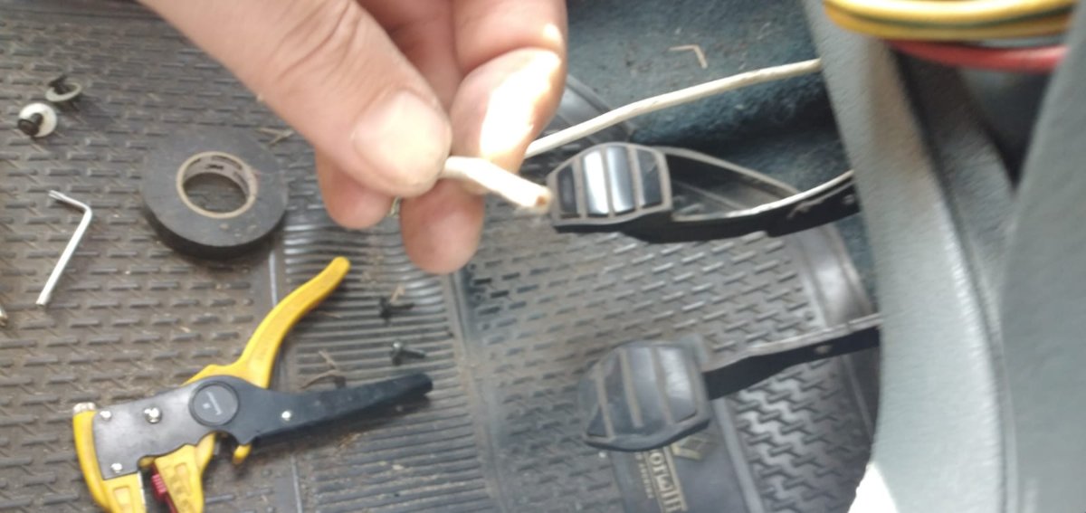

Gerar Publicado 26 de Julio del 2021 Autor Compartir Publicado 26 de Julio del 2021 Hola Coneltiempo, muchas gracias por la respuesta. Ignoro si el antiarranque está anulado. ¿Como podría averiguarlo? Las puertas las abro con el control infrarojo de la llave. El led rojo del tablero permanece titilando lento. Cuando lo desbloqueo se pone fijo y luego se apaga, como bien vos decis. Podría ser la alarma la que está provocando algun tipo de bloqueo en el arranque? ¿O será el rastreador satelital de la compañia Ituran que esta desactivado pero que, al cambiar de seguro no lo desinstalaron y sigue ubicado dentro del auto? Como recurso para probar si arranca, a veces desconecto el borne de la batería que esta en el motor y luego de eso arranca. Por otro lado, les cuento que ese cable blanco que apareció colgando y cortado “a plomo” como con un cuter o alicate, del cual ignoro su función lo que hice fue islarle la punta y lo deje escondido para que no moleste. Quizas haya sido algun electricista que metió mano y luego lo dejo así nomas. Por la sección del mismo, en un momento pensé que era una masa, pero al probar haciendo contacto con el chasis y darle contacto al encendido, ni siquiera encendieron las luces testigo del tablero. (completamente muerto) asi que opté por aislarle la punta y dejarlo oculto para que no haga contacto con nada. Igualmente lo voy a llevar a un electricista el miercoles, para ver si me da alguna pista. Creo que Las baterías las desgasta en tres días si no lo uso, lo que me da la pauta que tiene una fuga por algun lado. Todo un problema. Desde ya muchas gracias nuevamente! Citar Enlace para comentar Compartir en otros sitios Más opciones de compartir...

coneltiempo Publicado 28 de Julio del 2021 Compartir Publicado 28 de Julio del 2021 On 26/7/2021 at 11:32, Gerar dijo: Como recurso para probar si arranca, a veces desconecto el borne de la batería que esta en el motor y luego de eso arranca. Por otro lado, les cuento que ese cable blanco que apareció colgando y cortado “a plomo” como con un cuter o alicate, del cual ignoro su función lo que hice fue islarle la punta y lo deje escondido para que no moleste. Quizas haya sido algun electricista que metió mano y luego lo dejo así nomas. Por la sección del mismo, en un momento pensé que era una masa, pero al probar haciendo contacto con el chasis y darle contacto al encendido, ni siquiera encendieron las luces testigo del tablero. (completamente muerto) asi que opté por aislarle la punta y dejarlo oculto para que no haga contacto con nada. Igualmente lo voy a llevar a un electricista el miercoles, para ver si me da alguna pista. Creo que Las baterías las desgasta en tres días si no lo uso, lo que me da la pauta que tiene una fuga por algun lado. Todo un problema. Desde ya muchas gracias nuevamente! Capaz que el cable ese suelto te esa mareando y no tiene nada que ver entonces. No es normal lo de la bateria, algo queda consumiendo. Cuando me paso algo parecido era el cable de bateria a masa que se aislaba. Andaba todo bien, abria las puertas con el infrarojo, entraba al auto, daba contacto, prendian y apagaban todos los testigos como debe ser, y cuando daba arranque se morìa todo lo electrico, y hasta demoraba como un par de horas en volver, a veces me hacia asi, y a veces arrancaba al toque. Limpie todos los bornes, y cambie el cable de bateria a masa y volvio a andar todo normal. Parecia todo sano, todo bien, pero se ve que no se bancaba la corriente al momento del arranque. 1 Citar Enlace para comentar Compartir en otros sitios Más opciones de compartir...
