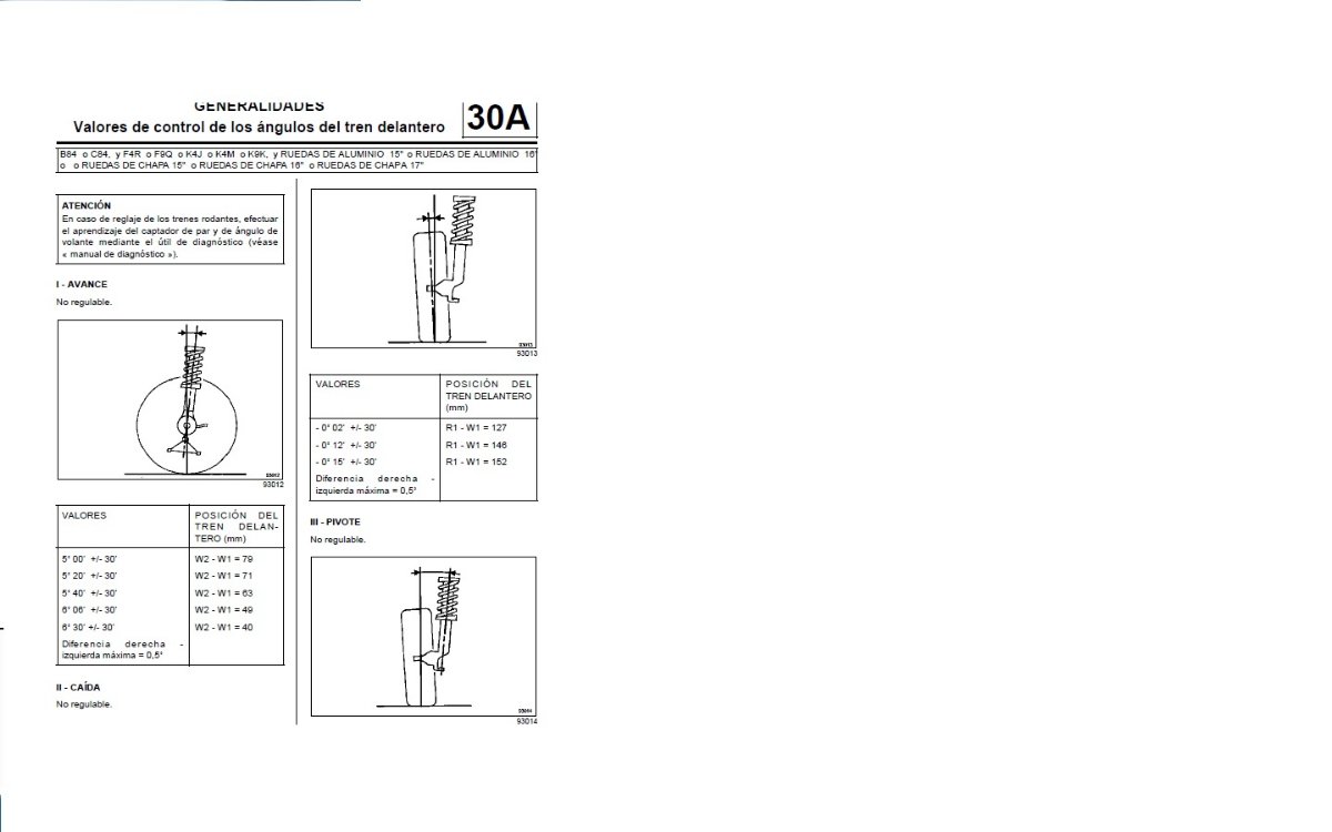

edfnavarro Publicado 29 de Septiembre del 2021 Compartir Publicado 29 de Septiembre del 2021 Hola, buenas tardes. He comprado hace un tiempo un segundo Megane 2 5p Dynamique 1.9dci (este es rojo, el previo es negro) y estoy necesitando para verificar, si tienen el dato de fábrica de Convergencia (en Calzetta no tenían específicamente cargado este modelo de Megane ni ningún 2 que cuadrara para mi tranquilidad), comba (aunque entiendo que no se corrige en la alineación) y la distancia de centro de rueda a borde guardabarro de ambos ejes. Por el otro lado, el turbo anda bien pero silba, ¿cuál es la recomendación? Lo trato de hacer arreglar o no lo toco? Algún lugar en Buenos Aires que sea serio si consideran que vale la pena repararlo? Muchas gracias. Un saludo, Eduardo Navarro Citar Enlace para comentar Compartir en otros sitios Más opciones de compartir...

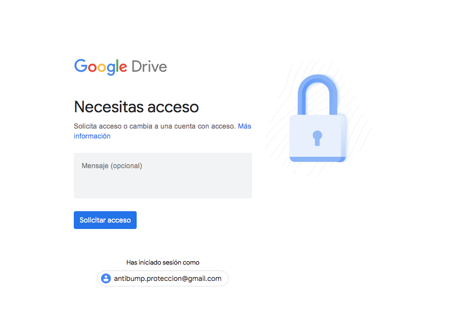

edfnavarro Publicado 30 de Septiembre del 2021 Autor Compartir Publicado 30 de Septiembre del 2021 José, quise bajar el archivo pero google drive me hizo pedir acceso porque no me deja entrar. Quise entrar con el mismo mail con el que estoy registrado acá en el sitio. Alguna sugerencia de cómo accedo? O espero la confirmación? Gracias. Eduardo Citar Enlace para comentar Compartir en otros sitios Más opciones de compartir...

jrazutro Publicado 6 de Octubre del 2021 Compartir Publicado 6 de Octubre del 2021 Eduardo: Adjunto imágenes del manual con algunos datos. Saludos. José Luis. Citar Enlace para comentar Compartir en otros sitios Más opciones de compartir...

edfnavarro Publicado 7 de Octubre del 2021 Autor Compartir Publicado 7 de Octubre del 2021 Hola José Luis. Buenas tardes. Genial. Súper agradecido por enviarme esta info. Te cuento que justo conseguí los mismos manuales de taller desde Renault. No pude llevar el auto todavía a "realinear" con los datos correctos. Después comento si cambió en el andar. Un saludo y buen fin de semana. Eduardo Citar Enlace para comentar Compartir en otros sitios Más opciones de compartir...
