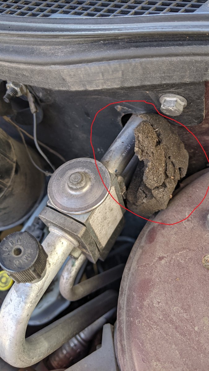

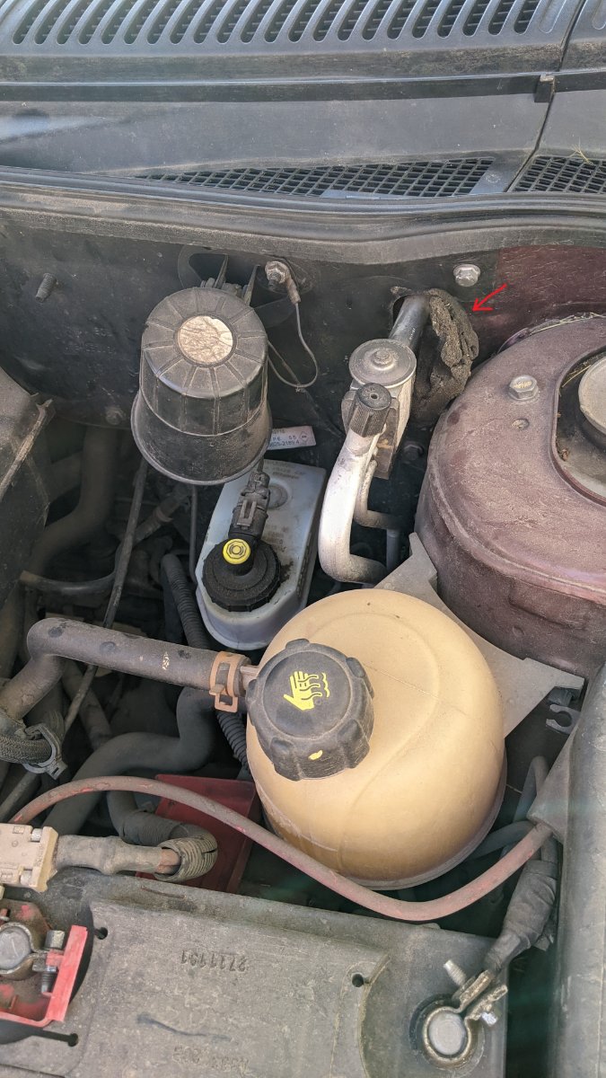

Actas Comune Publicado 6 de Marzo del 2023 Compartir Publicado 6 de Marzo del 2023 Hola gente, Espero puedan ayudarme, tengo un Renault Megane 1 Fase 2 año 2009 calculo que a mas de uno le paso, en las dos fotos que adjunto marque en rojo lo que aparentemente es el cobertor del final del conducto de aire acondicionado, el material es algo raro, parece ser goma espuma o similar pero no pude determinar aun, fui a una casa Renault y no tienen el repuesto. Alguien me puede decir sobre todo y lo mas importante que función cumple esa pieza y de que material es? PD: me sumaria mucho los que la tengan entera me envíen una foto para poder hacerla con la forma original ya que la mía como se ve en las fotos esta degradada por el tiempo. Infinitas gracias Citar Enlace para comentar Compartir en otros sitios Más opciones de compartir...
coneltiempo Publicado 7 de Marzo del 2023 Compartir Publicado 7 de Marzo del 2023 Eso es un aislante térmico para los caños de gas, que van al evaporador que esta ahí nomas, a pocos centímetros detrás de esa chapa, lo ves si sacas la tapa para cambiar el filtro del habitáculo. No se que tan necesario es, porque ahí son solo unos pocos centímetros, y como ves, de la válvula al compresor siguen los caños pelados. Capaz que pones algo que no aguanta temperatura y se arma lio peor. Agua que pueda condensar por ahí para adentro del auto creo no va a entrar, porque del otro lado de esa chapa siendo del lado del motor. La otra utilidad que le veo, puede ser proteger los caños de vibraciones o rozar contra esa chapa. Eso no seria menor... 1 Citar Enlace para comentar Compartir en otros sitios Más opciones de compartir...
Actas Comune Publicado 7 de Marzo del 2023 Autor Compartir Publicado 7 de Marzo del 2023 Hola gracias por tu respuesta, si creo que es para que retenga alguna condensación y no entre al habitáculo, los caños están bien separados así que no creo que puedan vibrar y rozarse. Pero bueno quizás otro colega sepa mas, seria útil si alguno tiene esa pieza entera que mande una foto de su vano motor para ver como esta puesta y tratar de determinar el material. saludos Citar Enlace para comentar Compartir en otros sitios Más opciones de compartir...
