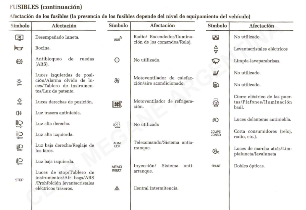

coneltiempo Publicado 12 de Mayo del 2023 Compartir Publicado 12 de Mayo del 2023 Hola. Separa los problemas. El aire puede funcionar sin el forzador prendido (digamos roto, solo entra aire frio por el auto en movimiento), y el forzador sin el aire prendido (por tenerlo apagado). En la fusiblera del conductor claro que hay un fusible para el ventilador. Tenes el dato en el manual, y si no lo identificas pone una foto de la tapa de la fusiblera. Igual, por lo que decís, parece que se rompió el modulo de control de velocidades. Capaz que el que compraste no sirve. Hay dos variantes tengo entendido, pero no recuerdo las diferencias. En mi caso se había recalentado el modulo, y los plásticos del conector se habían soldado entre si, lo primero fue despegarlos, obvio, si con calor se pegaron, con calor se despegan. Cuando lo saque y abrí me encontré con que varias pistas del circuito se habían volado, así que probé repararlas reconstruyendo con cables y anduvo bien. Y te paso un hilo que te puede servir. o muchos mas temas parecidos que podes buscar en el foro. https://www.clubmeganeargentina.com/search/?&q=cableado forzador&quick=1&item=2&search_and_or=and&sortby=relevancy Citar Enlace para comentar Compartir en otros sitios Más opciones de compartir...
