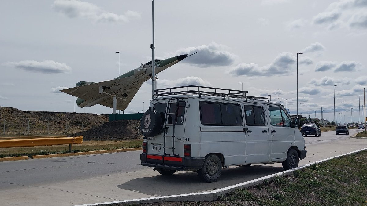

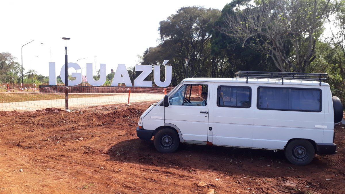

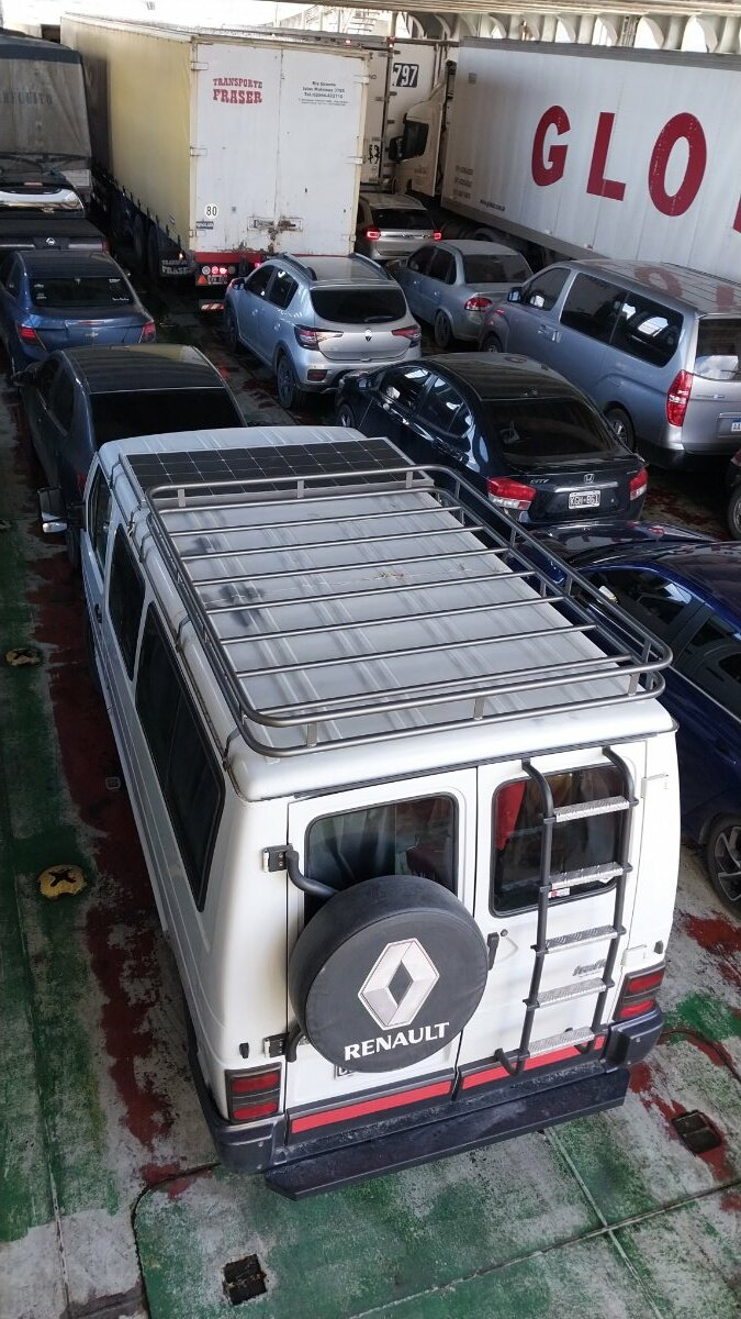

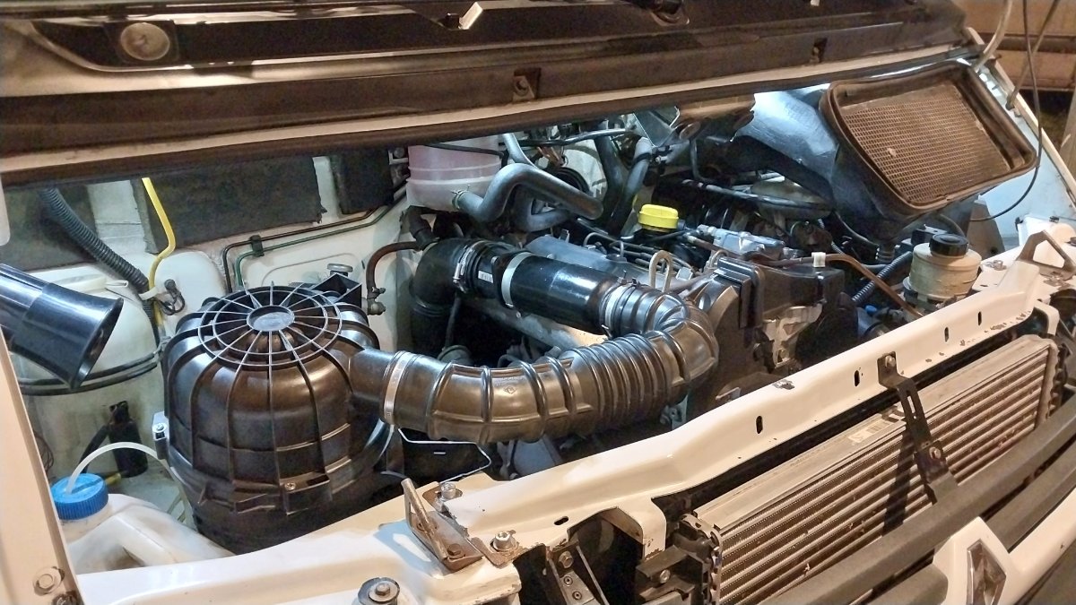

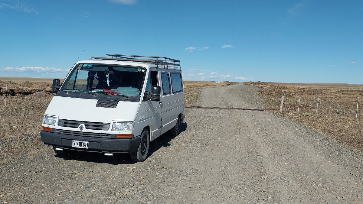

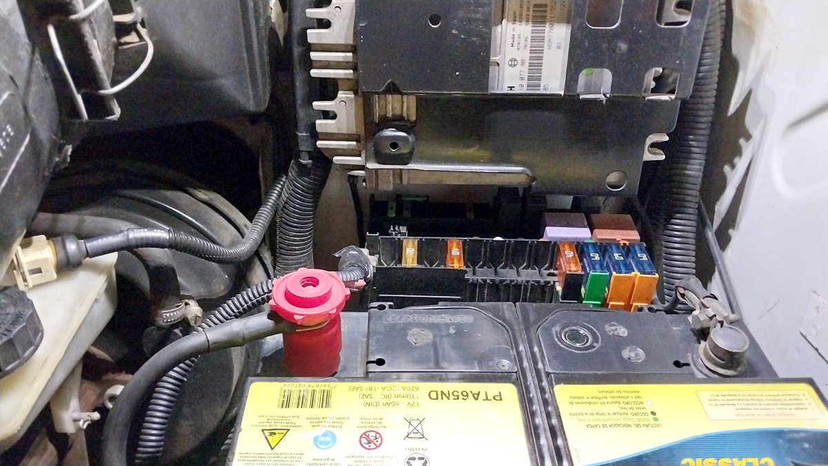

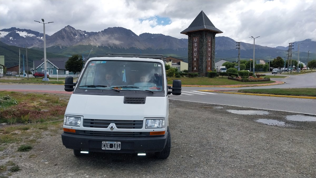

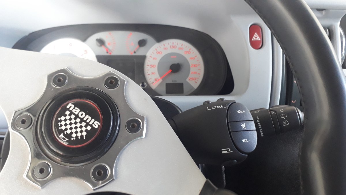

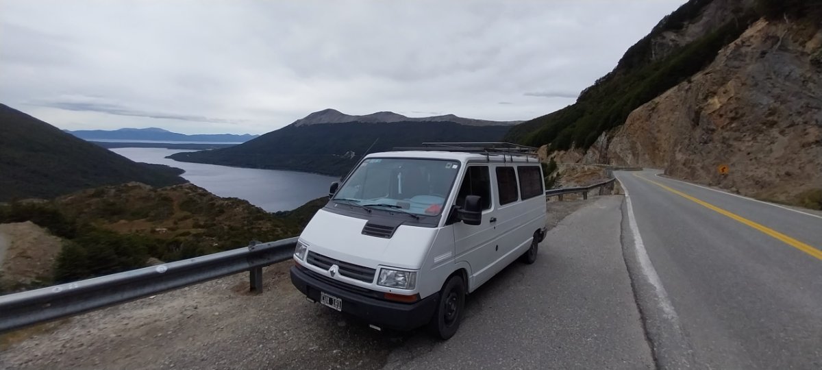

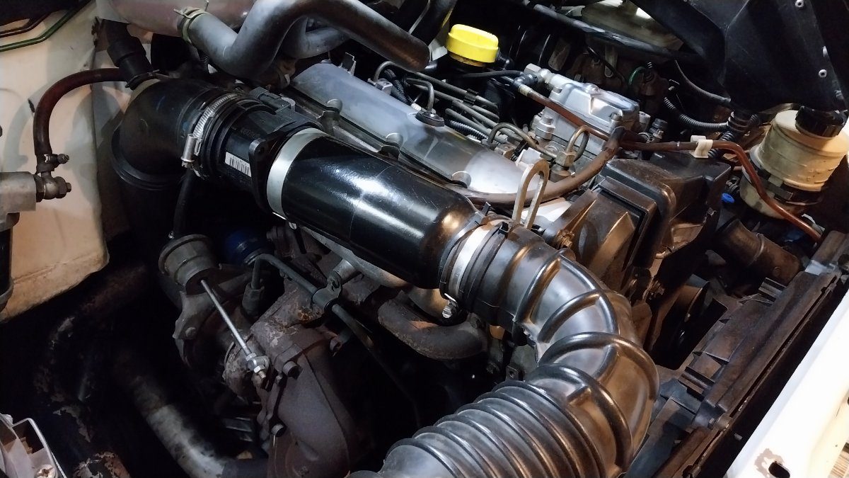

Arielnokia Publicado 30 de Mayo del 2023 Compartir Publicado 30 de Mayo del 2023 Buenas, soy de Mar del Plata y tengo una Trafic 1999 a la cual le puse el motor y toda la Instalación eléctrica, ECU, UCH, Instrumental y llaves de una Scenic 1.9 dTi 2006. Le puse un Intercooler de Amarok y la caja es la original de Trafic, con relación larga. La usamos con mi familia para viajar, les dejo un par de fotos de nuestros dos últimos viajes a Cararatas (2022) y Ushuaia y todo el Sur (2023) bajando por Ruta 3 y regresando por la 40. Saludos cordiales!! 1 Citar Enlace para comentar Compartir en otros sitios Más opciones de compartir...

Arielnokia Publicado 30 de Mayo del 2023 Autor Compartir Publicado 30 de Mayo del 2023 Hace 1 hora , coneltiempo dijo: Bienvenido. Muy buenas las fotos! ¿Como te surgio hacerle ese intercambio? Hola, muchas gracias!! A ver si este mensaje sale? Jeje... Mi Trafic tenía motor 1.9 diesel, el F8Q y a los 500.000 km rompí aros, así que decidí cambiarlo, porque no siempre quedan bien y después se pasan el fardo entre el mecánico y la rectificadora. Estoy en el Club de la Trafic y un socio de Chaco le puso el F9Q de un Megane, y me pasó mucha info, pero el no puso la bomba de Megane, usó la de la Trafic. Yo quería aprovecharlo bien a fondo al motor, así que compré todo, motor, ECU, UCH, Instrumental, llaves, instalación eléctrica, y con paciencia lo hice andar, aproveché la cuarentena jaja.. Citar Enlace para comentar Compartir en otros sitios Más opciones de compartir...

Arielnokia Publicado 31 de Mayo del 2023 Autor Compartir Publicado 31 de Mayo del 2023 Hacia mucho que no usaba un foro y ese lo administraba yo, jeje... y nunca uno con moderación por eso escribí varias veces jaja... El cambio es muy notable, con la relación de caja original, podía ir en 5ta a 40 km/h pisarla y salía como piña, muy corta, así que cambié corona y piñon por relación rápida, me costó conseguirlos, llamé a la fabrica y tuve que esperar tres meses a que terminaran la partida que estaban haciendo. También cambié los descensos por unos rápidos marca Tino. Ahora a 3000 RPM va a 100 km/h en 5ta y en 4ta a esas vueltas a 80 km/h Encima hace un par de semanas la llevé a cambiar retenes de distribución porque regaba aceite y la notaron que demoraba en arrancar y estaba apenas atrasada la bomba y me devolvieron un misil. Y todavía me falta hacerle los inyectores, que deben estar originales. El f8q no tiene turbo. 1 Citar Enlace para comentar Compartir en otros sitios Más opciones de compartir...
