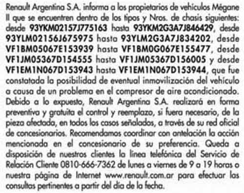

Hola amigos club Renaul; les cuento que estamos en Santa Catarina y hace dos d{ias damos vueltas entre un mecanico y otro ya que se nos clavó el compresor en la frontera entre Uruguay y Brasil. El prsupuesto que me pasaron es de alrededor de 1300 dólares que obviamente no preví yendome con un auto casi nuevo (2008 y 40 mil KM) de vacaciones. Ahora me estoy desayunando del tema con sus posts. Tengo una consulta urgente, en uno de los mecanicos me dijeron que es peligroso viajar con el auto así ya que puede ir colapsando todo. Saben si esto es así? O con anular el aa podr{e regresar sin problemas los 1600 KM, muriendo de calor? Yo no sentí el tirón cuando se clavó, solo el calentamiento del interior.POr ahora funciona sin problema. Luego de quedar sin aire hicimos casi mil KM más. Otra pregunta, saben como puedo chequear si mi número de serie fue llamaado a recall a la distancia. Agradeceria me respondan a la brevedad ya que estamos desesperados. Viajamos con niños pequeños. Muchas Gracias!!!

Laila, a mi se me rompio volviendo de Bariloche (a 100 kms) y se me clavo. es decir se frenaba el auto. (y hacia mucho ruido el motor) apague el aire y dejo de hacer ruido asi que me vine 1500kms asi y sin problema. Depues hice un par de viajes mas y no paso nada.
Te paso aca la solicitada de Renault para que te fijes veas si estas dentro del rango:

Laila como dice Austral si no sentiste ningún tirón no deberías tener ningún problema. En mi caso si me dió el tirón y murió el compre, el tema es que por más que oigas el tiron que da, la polea no se traba, queda girando loca, el tiron que se escucha es el compre que se desacopla a la fuerza. Despues en Renault si te cambian la polea de cigueñal a modo preventivo y la correa de accesorios, por si con el tiron se vio afectado el centro bulcanizado de la polea del cigueñal o si se deformó la correa. Yo lo maneje una semana y no pasa nada, solamente no tenes aire.
