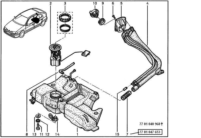

Le paso a alguien más ? Tienen algún diagrama para empezar a revizar ?

Pasó en el Megane de mi hijo. hay que reemplazar la pieza N° 7, pieza 77 01 047 653. son 2 mangueras, una dentro de otra, la interior se deforma con el combustible, impidiendo el ingreso. En los comercios de repuestos de la marca se consigue.. Para realizar el cambio el tanque debe estar vacío, o poco nivel y levantado desde la rueda trasera derecha, para que la nafta se despace hacia la izquierda. Tambian debes poner abrazaderas nuevas. Es dificil colocarlo, pero posible.
Gracias ! Efectivamente era esa mangueda doble. !!
