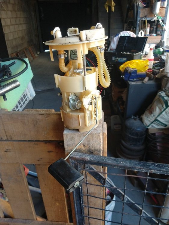

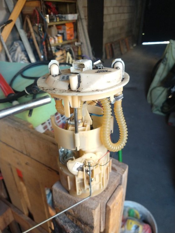

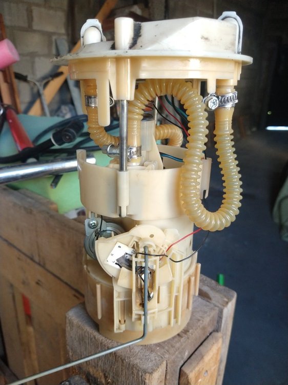

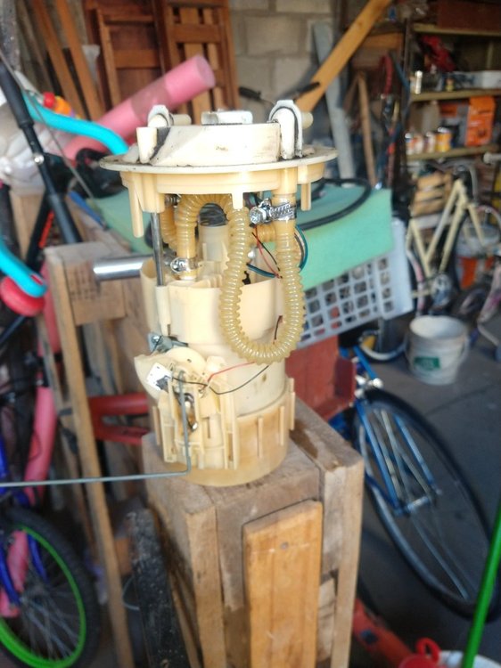

      Consulta, a ver si me pueden dar una mano. Repare la bomba del megane 2, y aparentemente coloque mal la posición del flotante, ya probé de muchas maneras y no me marca más de 3/4 tanque.
Les pasó unas imágenes de como lo arme.
Gracias
Hola y tengo entendido nunca lo hice yo pero me parece que tenes que como que enceñarle osea antes de armar todo tenes que poner en posiciòn de tanque lleno y poner en contacto y sacar de contacto despues de que te marca y hacer lo mismo con la posicion de tanque vacio y viceversa osea fijate y si podes despues avisa sobre el resultado saludos
