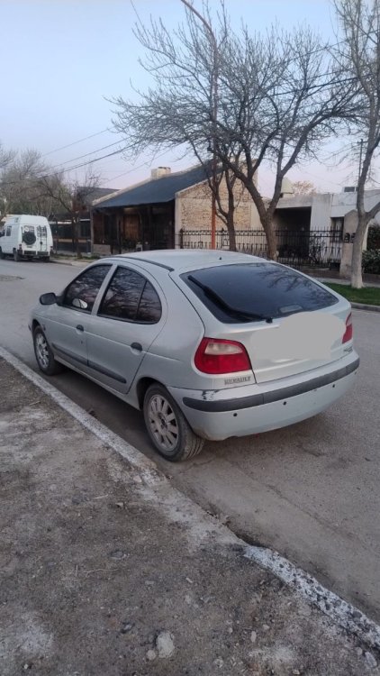

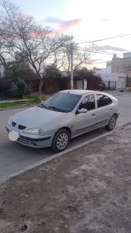

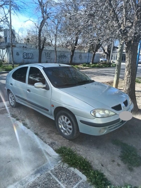

Aprovecho a consultar si alguno pasa por acá y sabe: q fase es este modelo? puede ser q sea fase 2?
Felicitaciones!!! Es un excelente auto, un motorazo.
Si, es un fase 2. En esas paginas del test del ayer tenes uno de cada uno, la trompa es lo distinto.
1 me gusta
Juan, felicitaciones por el Sportway 2003 F4R. Motorazo, y sí: fase 2 (como dijo coneltiempo; la trompa lo marca).
Sobre el humo: si aparece después de un rato en ralentí y al acelerar de golpe, y en marcha no humea ni gasea por varilla/tapa, encaja bastante con retenes de válvulas (o guías). La compresión de los 4 cilindros con números escritos, como pensás hacer, es el paso justo antes de abrir tapa.
El escape partido a la altura del acompañante conviene arreglarlo primero (soportes/goma y tramo): es barato, saca ruido y evita que se termine de romper. Después, cuando juntes para la tapa, lo de los retenes queda más ordenado.
Si querés, abrí un tema técnico en Mégane I & Scenic con fotos del escape y del humo, así no queda solo en Presentaciones y te responden más socios.
