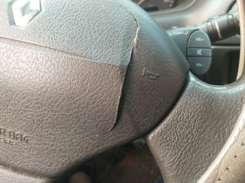

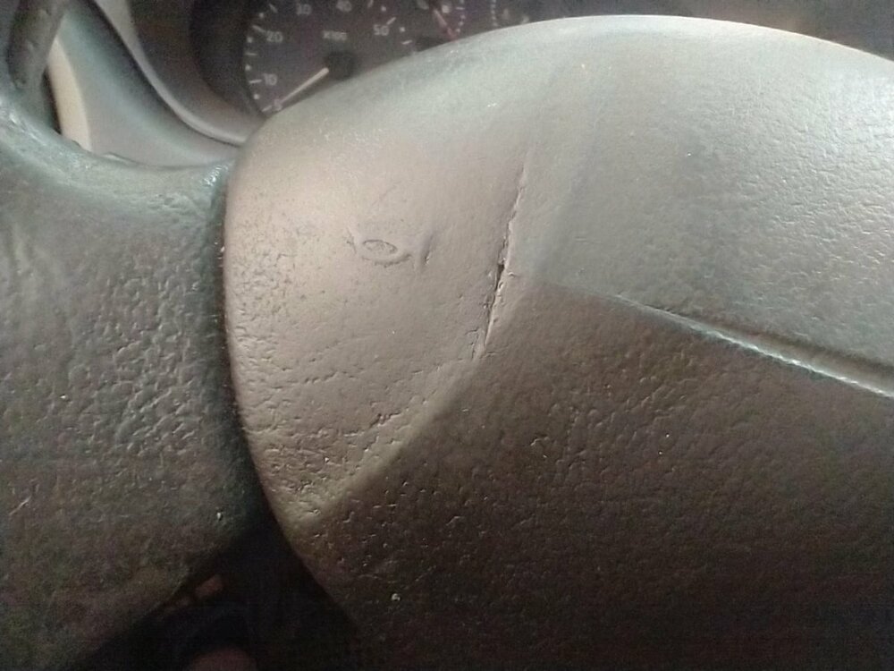

Buen día:
Tengo el problema de la rotura del tapizado del Air Bag del centro del volante. Después de mucho andar terminé comprando un centro nuevo $$$ ya que me convencieron de que no se puede cambiar la tapa porque forma parte del mismo air bag.
Presumo que la rotura se debió a que el actuador de la bocina se encuentra a los costados de la tapa y que el accionamiento de la misma flexiona la tapa hasta que esta se corta por los bordes.
Para que no se repita este inconveniente es que ando pensando en cambiar la palanca de luces y colocar una que tenga la bocina incorporada.
Es posible hacer el cambio?
Adjunto fotos del problema
Gracias y saludos
Carlos

haciendo memoria hay dos palancas. yo tenia la que no tiene bocina, y esa palanca tenia un conector para el boton del volante, que me acuerdo que no lo conecte y me quede sin bocina, por lo que si, el interruptor de bocina del volante, pasa por la palanca para ir despues en el mismo mazo a la uch.
Asi que creo que no tendrias problema con eso.
El tema que tenes que tener cuidado con la palanca que consigas es porque hay dos variantes, por una que active igual las luces, que algunas son de que cambia cual filamento prende, y otra que prende dos a la vez.
Hace 3 horas , coneltiempo dijo:
Gracias por el dato.
Estoy estudiando todas las posibilidades antes de comprar y desarmar. Seguiré investigando.
Por supuesto, tendré en cuenta el tema de si la alta y la baja van en una lámpara o separadas
Nuevamente gracias y saludos
