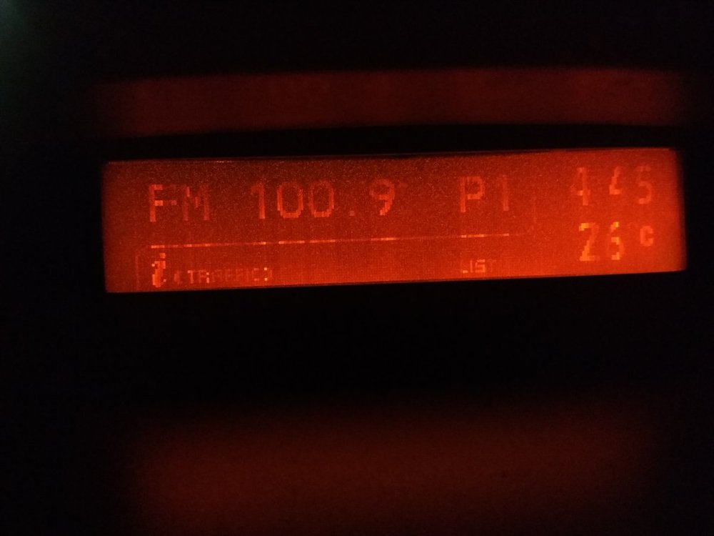

Hola a todos, quisiera que me ayudaran a identificar cual es el problema con el display, la letras y números casi que no se ven y cuando le da el calor se borran, les dejo una imagen para que vean. Desde ya gracias.
hola a mi me ha pasado lo mismo , es un defecto en la calidad de la pantalla , estas pantalas desde nuevas cuando le da mucho el sol se borraban con el tiempo se termina gastando la pantalla , la unica que te queda es cambiar la pantallita , yo busque por muchos lados y nueva nunca la pude conseguir hasta que en un desarmadero en cordoba capital , consegui una y bueno la cambie por $4600 y problema resuelto
Hola..no hay que cambiar la pantalla,el problema es la película polarizada pegada
delante del vidrio del display..hay que retirar la vieja con un cutter y pegar una lámina polarizada nueva..las de celular andan bien–saludos !!
