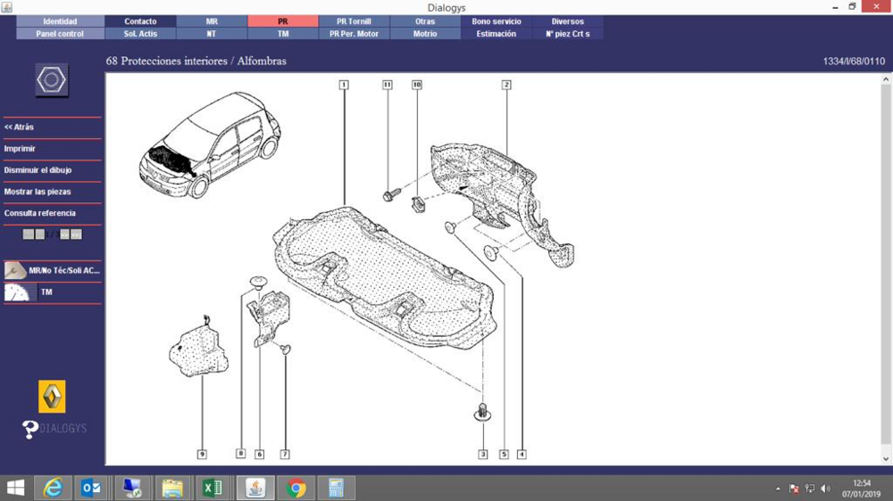

HOla , consulta, me entra agua cuando llueve, por el desague que tiene al lado del limpiaparabrisas, cuando este agujero se tapa, el agua rebalsa y entra a la parte de abajo donde tiene como  un fieltro, que al mojarse se ablando todo y se solto la goma que hace tope, alguien sabe si ese fieltro se cambia?’ saludos Jorge

Te cuento que estoy detrás de esta pieza hace rato. Me la van a importar de algún sitio los representantes de Renault en Uruguay que se llama Santa Rosa y creo hace tiempo es propiedad de Antello.
Quizás en Argentina puedas conseguirla más fcil y me pasas el contacto.
La encuentras como:
“Absorbedor parte central” y el numero de parte es 8200477454
Te paso una imagen.
