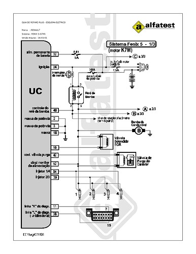

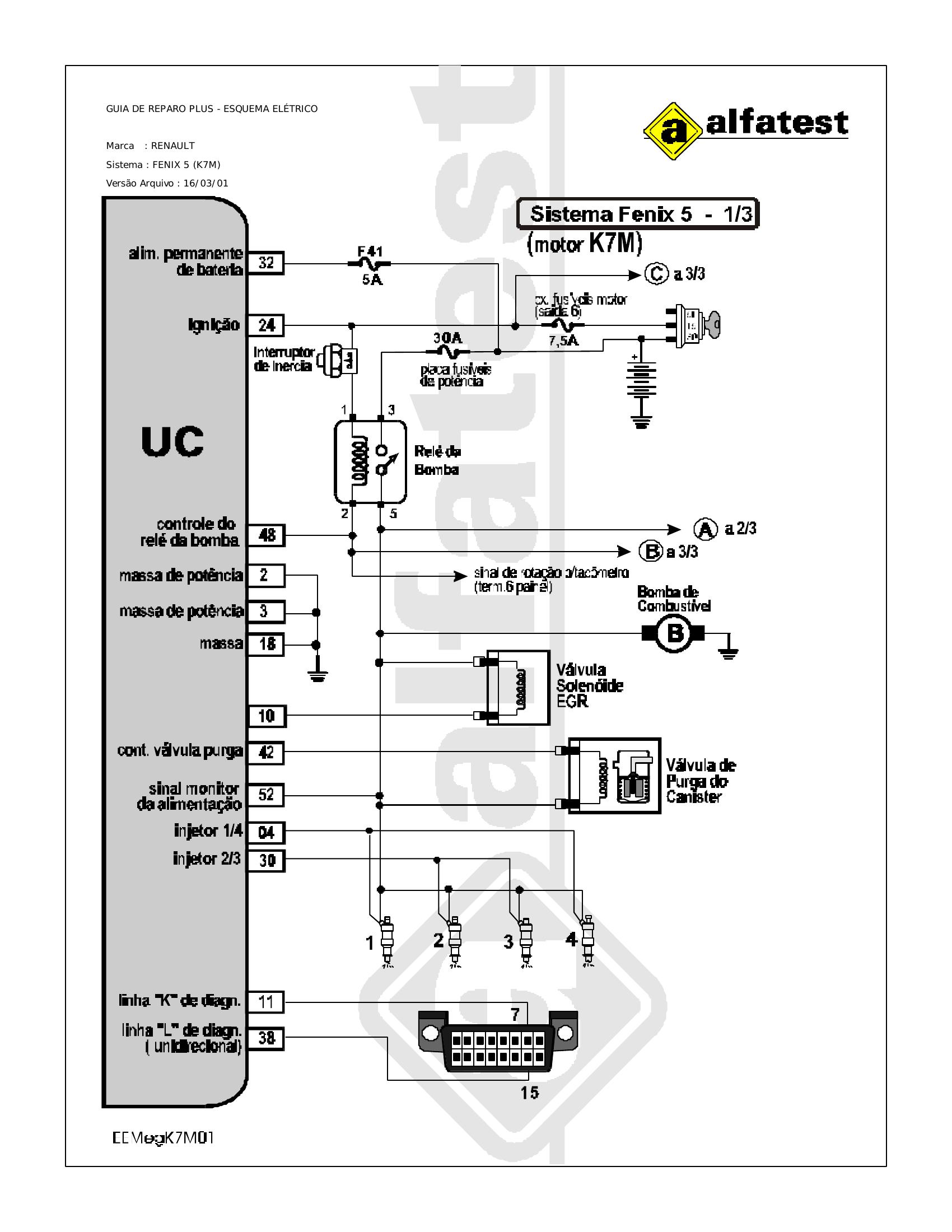

Esquema Eléctrico Inyección Fenix 5 - Motor K7M
Diagrama eléctrico completo del sistema de inyección electrónica Siemens Fenix 5 para el motor Renault K7M 1.6 8v. Pinout de ECU, sensores, actuadores y conexiones eléctricas.
Aporte de @CMAIA.
Esquema_El_ctrico_Inyecci_n_Fenix_5_-_Motor_K7M.pdf (0.1 MB)
