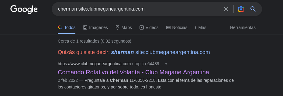

Por las dudas, lo encontre en el google, asi que te paso el pique de como lo hice. Cherman era lo que buscaba y este era el sitio (usar el “site:”), asi que el google me trajo solo un resultado
