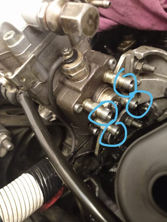

Puede ser que haya encontrado el problema, una de las tuberías que van a los inyectores estaba floja (mirando de frente la trasera inferior), evidentemente no se veía ni notaba hasta que saqué las cañerías de los mismos. Ahora para ajustarlas, ¿lleva torque? ¿se le puede dar una vuelta de teflón?

Pero si estaba floja, deberìa haber tirado combustible por esa zona; lo cual no referenciaste en el post…
Apretalo sin miedo, si no pierde, no necesitàs teflòn

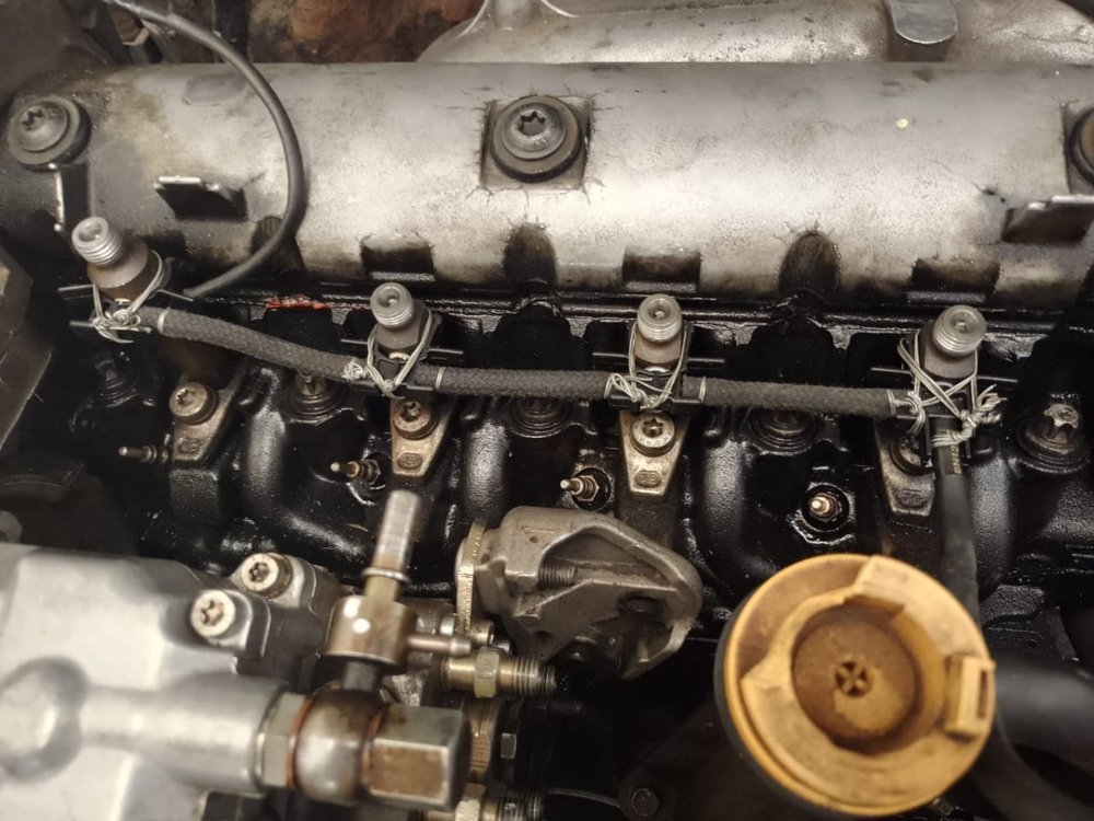

buen día, el colector de retorno de los inyectores es de una calidad muy baja (nunca conseguí otro) no llega a hacer “click” en cada inyector, por eso le agregué un orring más y los sujeté individualmente con un alambre finito, voy a tomar una foto (también por si alguien lo quiere hacer, a mi me funciona). Las mangueras puede ser que se endurezcan con el tiempo y puede empezar a perder, por lo que el diésel que anda por ahí lo asumí “normal”. A medida que se van quitando piezas se ven más cosas… Ahora veo que el intercooler esta con mucho aceite, por lo que lo voy a limpiar y voy a sacar el turbo para ver por que tira aceite.  Un laburito pero lo voy a dejar bien.
