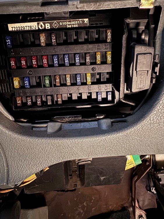

dejo una foto del habitáculo

  1. La del habitáculo es la fusilera de tablero: protege mando e interior. Sirve chequear, pero no es donde suele estar el relé de potencia del compresor.

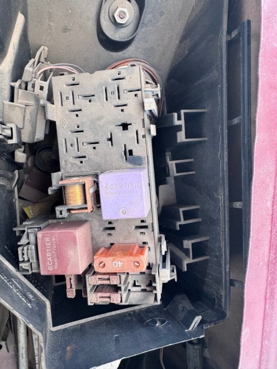

  2. La de la caja con relés G.Cartier y el fusible 40 A naranja es la de vano / pasa-rueda (la que la comunidad apunta para relé y fusible de A/A en Mégane I). Ahí se ven varios huecos de relé vacíos y un bobinado suelto sin carcasa: eso sugiere relé faltante, mal asentado o que se desarmó o quemó.

  1. Con el esquema del manual MR312 climatización Mégane I (archivo #19), identificá en esa caja qué posición es el relé de A/A y el fusible de potencia.
  2. Con tecla A/A y motor en marcha, medí:
  • 12 V en entrada de potencia del relé
  • si el relé conmuta (click / continuidad de salida)
  • 12 V en la salida hacia presostato/compresor
  1. Si el zócalo del A/A está vacío, o el relé no conmuta: probá intercambiando con otro relé idéntico de 4 pines de la misma caja (mismo amperaje).
  2. Revisá que el 40 A naranja no esté fisurado y que los pines del zócalo no estén verdes o flojos (hubo casos en el foro de mal contacto en ficha y el compresor volvía a acoplar al tocar).

Si podés, en el próximo mensaje contá solo esto:
  • ¿El zócalo del relé de A/A (según el diagrama de la tapa) tiene relé o está vacío?
  • ¿El violeta o el marrón hacen click al pedir A/A?
  • ¿Hay 12 V en la pata de potencia de ese relé?
Con esas tres respuestas el siguiente paso es preciso y se evita cambiar piezas sin necesidad. Éxitos y contá cómo te va.
