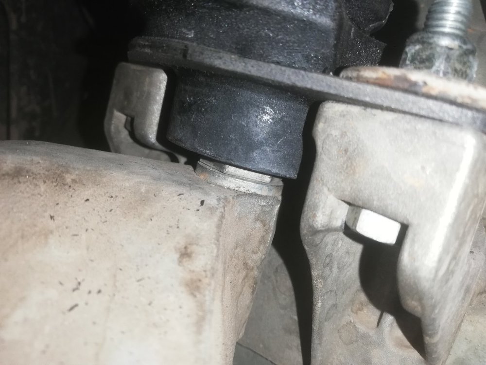

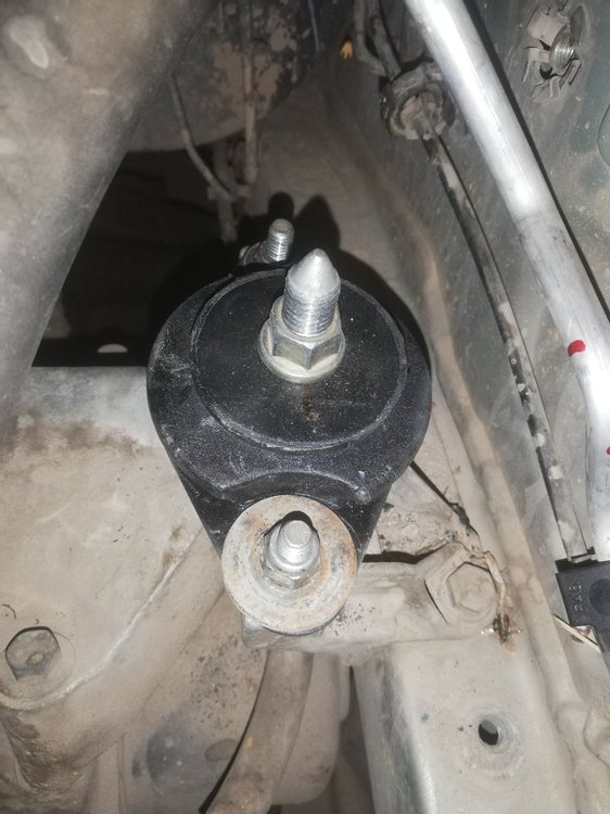

Hola grupo vengo teniendo este problema desde que compré el auto hace 2 meses, el taco de motor izquierdo (el que va en la caja, abajo de la bandeja de la batería) llega hasta ese punto y no sube más el perno de la caja, hace tope. Lo peor es que no entra del todo entonces queda la caja con juego y haciendo un ruido horrible. Ya intente subir la caja lo más posible pero no hay caso. Mi pregunta es, le falta algo más al auto que vaya en el perno para que llegue bien el taco? Hay algo que no tenga o es así? Cualquier ayuda me serviría mucho!! Problemas al querer colocar soporte de motor izquierdo en Megane 1 F2 K4MProblemas al querer colocar soporte de motor izquierdo en Megane 1 F2 K4M - foto 2
Buenas noches, en la segunda foto parece como que el motor está corrido hacia la izquierda, proba aflojar la otra pata y correrlo hacia la derecha. Hace que suba bien la pata de caja y después guíate con la pata central para ver qué quede centrado el motor y ahí recién apretalas. Si la pata central queda paralela a su soporte lado chasis, el motor debería estar centrado.
