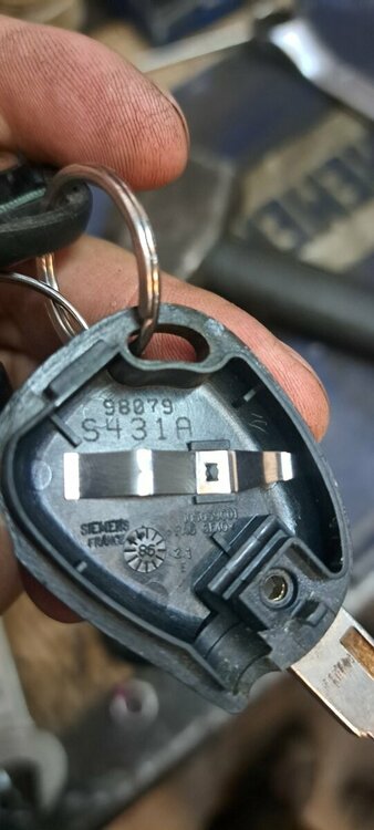

20240103_152307.thumb.jpg.52fda5218fca3f1359f58b7cb6f305ab.jpgHola alguien sabe cual es el programa para acceder al código del inmovilizador del megane1?
Buenas, no se bien que programa sirve pero si es un fase 1 que la llave es por infrarrojo el codigo te lo dan en una agencia renault con los datos del auto, y se ingresa en el cierre centralizado, si es un fase dos ya eso se hace con escaner, no se puede hacer fácilmente.
Espero te sirva de algo esta info, saludos
Reanult immocode. Era un programita DOS, que en los ultimos windows no andaba y habia que correrlo en una maquina virtual con DOS FreeDOS. No lo tengo mas… :disappointed_face:

en el megane fase 2 que tiene la llave transponder, para programarla se hace con el escaner canclip que es la marca oficial de renault.
Ahora no se si se puede utilizar otra marca de escaner mas accesible y menos costosa;
si alguno conoce alguna otra marca estaria bueno saber cual podemos utilizar como segunda opcion mas viable.
