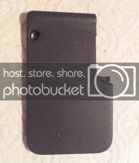

1- Acá les pongo la foto de la tarjeta sin la pila ni la llave, lista en quirófano.

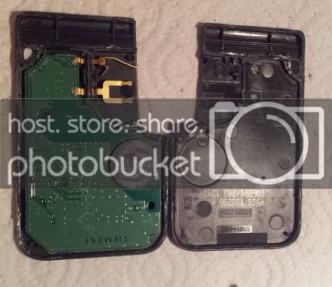

Acá la tarjeta ya abierta.

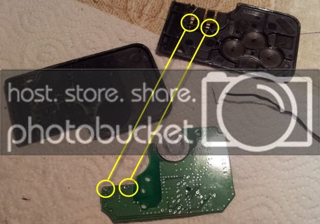

3- A continuación paso a explicar cuáles son los 2 problemas que tiene esta tarjeta o por lo menos cuales son las fallas comunes.

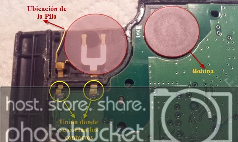

a. La primera falla es cuando no se puede trabar y destrabar el auto con la misma, esto se puede deber a 2 situaciones, una que se quedaron sin pilas y basta con reemplazarla y la otra es porque se corta una de las patitas donde hace contacto la pila y para arreglarla hay que abrir la tarjeta y soldarla. Pongo la foto de donde se corta la patita de contacto de la pila:

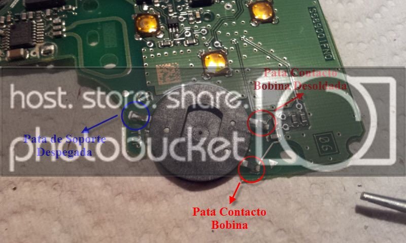

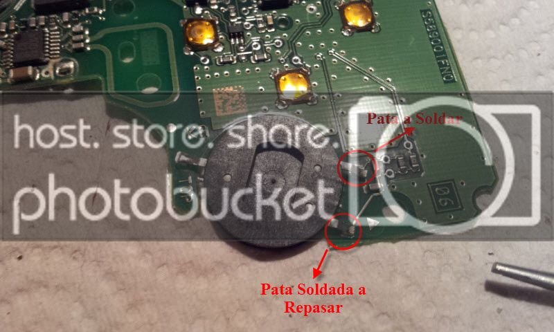

b. La segunda falla es cuando la tarjeta no es detectada por el auto O_o. Bueno en este caso, en el 98% de las veces es por un tema de la bobina de la tarjeta. Dicha bobina tiene 3 patitas, 2 soldadas que hacen contacto con la tarjeta y son usadas en el circuito de la bobina y la tercera que está pegada en la tarjeta a modo de apoyo. Cuando la que está pegada, se despega (por un golpe, dobladura o lo que sea), las otras 2 patitas soldadas empiezan a tener juego, ya que la bobina se mueve levemente dentro de la tarjeta y esto provoca que alguna de las soldaduras se rompa. Dicen que una imagen vale más que mil palabras.

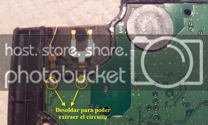

4- Para poder llegar a las patas de la bobina hay que separar el circuito de la tarjeta y para poder hacer eso es necesario desoldar los contactos de la pila, ya que los mismos atraviesan una de las carcasas plásticas de la tarjeta.
Acá se puede ver el circuito ya fuera de la carcasa.

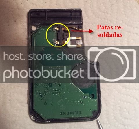

5- Ahora sólo nos resta soldar los contactos de la bobina.

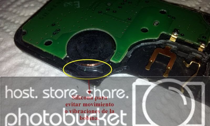

6- En el caso de la pata de soporte de la bobina que esté despegada, lo ideal sería pegarla, en mi caso, además realizar dicha tarea, le puse un poco de silicona (la de las pistolas de calor) a modo de soporte entre la bobina y la carcasa plástica, para evitar movimiento y vibraciones en la bobina, por lo que las soldaduras deberían de durar más.
7- Para terminar volvemos a soldar las patas del contacto de la pila al circuito.
8- Obviamente antes de cerrar todo nuevamente, ir a probar en el auto que la tarjeta funcione y recién allí ya podemos volver a pegar las carcasas. En mi caso me ayudaron unos amigos para que quede bien cerradita y que casi ni se note que la misma estuvo en cirugía (le hicimos estética).
