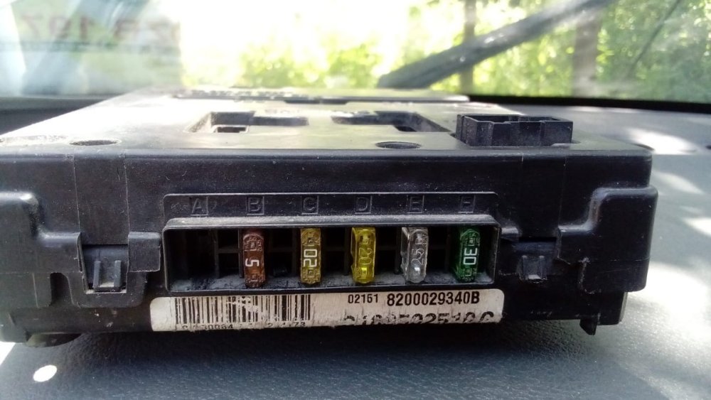

Buenas Muchachos, lachancha me vuela el fusible “A” de la UCH, como tengo otra UCH probe y hace lo mismo, vuela el fusible, imagino que tengo un corto en algun cable, encontre bosta de laucha…, alguien sabe que hace funcionar ese fusible o que circuito cierra? me lo vuela cuando acciono los giros, despues de unos segundos salta, y la bomba de nafta tiene que ver con este fusible? porque no acciona…bueno cualquier dato lo agradecerìa, abrazo
ese fusible es la central intermitencia y cumple la función de proteger el circuito eléctrico del relé de intermitencia (también conocido como destellador), las luces direccionales y las luces de emergencia, es muy probable que este en corto y seguro tambien interfiere con la bomba de nafta
