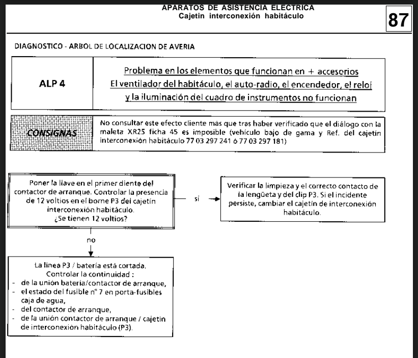

Buenas tengo un renault megane 1999 motor K7m  y revisé los fusible y están bien pero a los comando no llega electricidad x lo consiguiente  no enciende el ventilador lo probé mandando positivo directo al tablero de comando y enciende a la perfección funciona calefaccion y aire acondicionado pero no puedo encontrar la falla y para mantenerlo directo me recalienta los cables

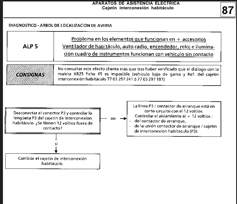

Revisa el manual de taller, tenes varios esquemas y los diagramas para el diagnostico.
No si es lo mejor que lo sigas al pie de la letra, pero tenes los puntos de control, donde y como chequear voltajes, etc.

Rele no creo que sea, porque los reles tienen que venir “despues” del comando, el comando actua sobre el rele para activar el consumidor, y vos lo que decis es que no le llega corriente a los comandos. El comando solo cierra/abre un circuito o cambia un resistor variable, no consume por el mismo.
Tiene que ser ese mazo de cables. Proba primero limpiando contactos en ambas puntas. y si no, medi si en los pines de corriente tenes continuidad.
No me acuerdo si era el mismo fusible del stereo/encendedor/toma de 12v. el encendedor te funciona? Ahora, el encendedor y la radio consumen, asi que tienen que tener un rele de accesorios, y estoy hablando de memoria, no me acuerdo si esas cosas funcionaban si la llave no estaba en accesorios o prendido el auto, pero creo que no funcionaban, ni tampoco el ventilador (que sacabas la llave y no precisabas nunca apagarlo)
Revisa el fusible ese que dice del lado de la caja de agua, en el mio estaba del lado del pasajero y había que sacar la batería para llegar.
