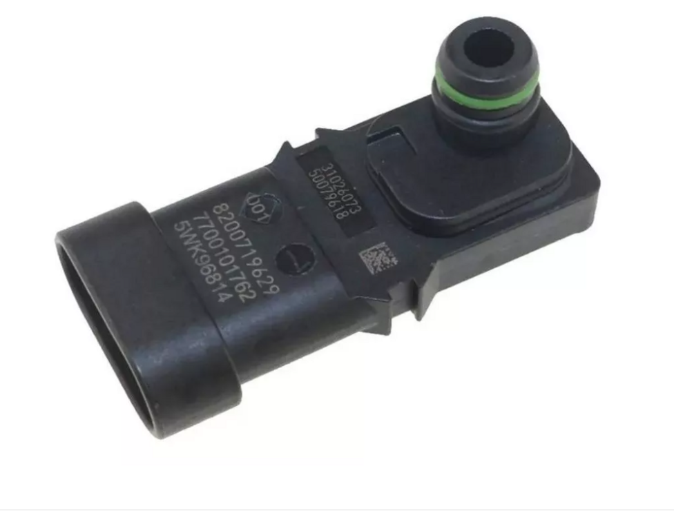

Como estás?,tengo un Megane3 luxe 2.0,volví hace unos días de viajar por Mendoza, San Juan y Córdoba y queriendo ir al Cristo Redentor me empezó a fallar el auto con los mismos errores que describis (Revisar Inyección, Revisar Antipolución, se desconecta el control de crucero),obviamente no pude llegar pero bajando la falla desaparece y ahora en Bs As anda lo mas bien, es horrible la sensación porque parece que anda en 3 cilindros, fluctúa la regulación y el olor a nafta mal quemada que sale del escape es insoportable, te dá bronca porque es un autazo y que te falle así de vacaciones lo queres prender fuego,ahora en la ciudad compré en Scanner OBDII por bluetooth y me saltó error en el sensor MAP y sensor de Oxígeno,limpié de la misma forma que hiciste el sensor MAP por lo fácil que está acceder a el pero el fallo no desaparece (tendré que cambiarlo quizás) y ver que onda el de Oxígeno que ese si está bastante  salado,en fin, una bronca porque durante el año anda perfecto pero cuando encaras un poco de altura falla como loco.
Hola Juan; disculpá que no ví el mensaje antes. Mi recomendación es que hagas lo mismo que yo: comprá un sensor MAP original (el mío era Siemens, como el de la imagen que te mando) y de paso hacele limpiar la mariposa por un mecánico de confianza (si vos sabés de mecánica hacéselo vos); yo hice esas dos cosas y zafé. Ojalá que te resulte a vos… yo probaría, antes de encarar el sensor de oxigeno. El auto es un cochazo absoluto…
Saludos y suerte.
