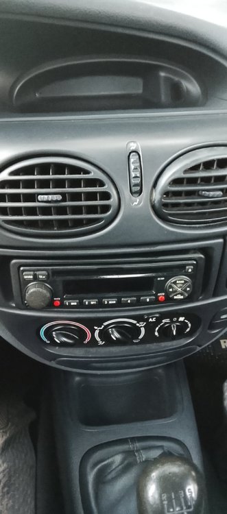

Cómo andan todos!!!, les consulto saque el stereo con CD que tengo para colocarle uno con Bluetooth y todo pero me fue mal xq era chino y barato y encima me estaba consumiendo la batería, le volví a colocar el que viene de fabrica pero resulta que no encuentro el ingreso o conexión del conector para la antena de la radio, alguno me diría en qué parte está?? Tengo ese modelo con frente desmontable el CD funciona bien pero no me agarra las emisoras. Aclaro, al cable lo tengo ahí con la punta esa que sirve para meterlo, lo que no encuentro es el orificio de conexión en la parte de atrás del aparato. Gracias y saludos a los amigos del querido Megane.

Hola. Si te consume la bateria revisa que no le estes pasando los cables invertidos, el de corriente directa en vez del de accesorios. El de corriente directa lo tiene que usar el stereo para mantener algo de corriente para las cofiguraciones y memorias, y el de accesorios es el que le indica que tiene corriente para prenderse porque la llave esta girada en ACC. A mi me pasó algo parecido, hace tantos años que no me acuerdo bien, pero le inverti los pines en el conector y se soluciono, no me consumia bateria, pero al cortar el contacto se borraba todo porque no tenia los 12v permanentes.
Y para la antena tenia una ficha adaptadora porque era distinta el conector que tenia la de fabrica con la pioneer que le puse en ese momento.
¡Hola Juancruz1984! El conector de antena del Phillips original es el plug circular grueso (ISO DIN estándar). Lo más probable es que ya esté conectado al bloque de cables que queda dentro del hueco del tablero — cuando volviste a poner el stereo puede que lo hayas enchufado sin verlo.
Para verificarlo: sacá el aparato completamente del slot, mirá el panel trasero con linterna y vas a ver 2 fichas ISO (una de alimentación/luces y otra de parlantes) más una entrada circular aparte que es la antena. Si esa entrada circular está vacía, es ahí donde va el cable.
Si el cable del auto tiene el conector pero no llega bien, puede ser que haya quedado doblado o trabado dentro del hueco al volver a colocar el aparato.
