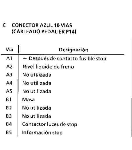

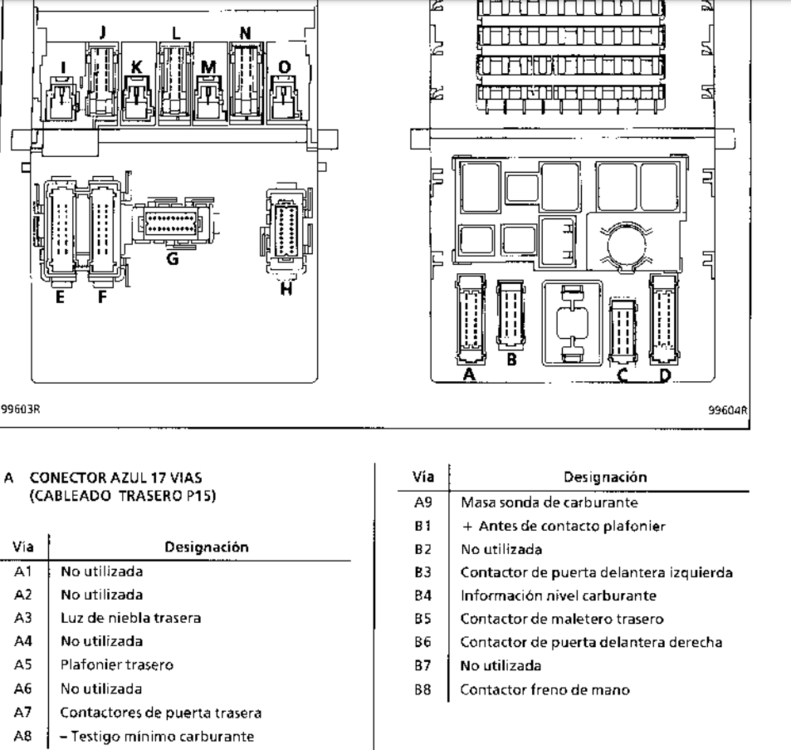

ahi estuve viendo los conectores de la unidad de control y fusibles y le vantando los conectores q vienen de los sensores la masa no viene de los contanctos de del feno de mano , ni de liquido de freno ni del sensor de pastilla de freno , Lamentablemente la masa la pone el cajetin de fusibles y control interior …  No se si hay algo mas por hacer?..
Bueno , les comento como termino el tema por si les interesa , independice los contactos de freno de mano y nivle de liquido de frenos de la UCH ( unidad de control del habitaculo).  Para eso localice los cables verdes que de dichos contractos llegan a la uch a las fichas A - Azul  pin B8 para el freno de mano y ficha  C - Azul pin A2 liquido de freno. Con teniendo estos dos cables , los cablie a la ficha marron del trablero pin 1. Con esto Quedo solucionado el tema de este sensor tan importante.
