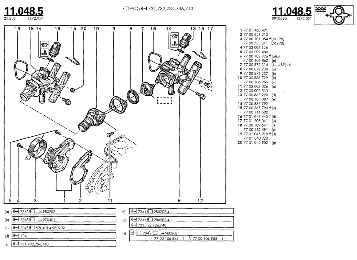

el problema que estoy teniendo, entre otros, es con el bulbo o sensor de temperatura ubicado en el porta termostato, llevo cambiado varios ya que algunos marcan bien en el trablero pero la señal a los precalentadores no la envia correctamente o al revez. tampoco he visto que arranque el electro pero tampoco nunca supero la mitad de la escala del instrumento del tablero.
La pregunta es si me pueden recomendar alguna marca en especial de sensor y su codigo o alguna sugerencia para reparar este problema.

Se supone que el que necesitas seria 7700865290 o sino preguntale el numero de parte bien al que te quiere cobrar un riñon. Los numeros de parte que te voy a pasar revisalos, no estoy seguro de que funcionen.

del listado probe el calorstart vernet y en frio no me da el tiempo a los precalentadores, y ya si eso no me lo da, no sigo con la instalacion.hay uno TKM chino que un repuestero me lo dio como bueno para que lo pruebe y, no me da el tiempo de exposicion de los calentadores pero me marca perfecta la temperatura.
tengo un original antiguo que marca aprox 2.4k en frio en ambos juegos de pines y los tiempos de bujias andan bien pero el tablero cuando esta a casi 90* recien mueve una rayita y media… practicamente esta siempre acostada la aguja…
segun entiendo los pines se miden 1con 4 y 2 con 3.
el que anda el tablero a 90* tengo 250 ohms y a temperatura ambiente 1.85 Kohms

para el F9Q lleva el mismo portatermostato, pero estoy seguro que no es el mismo sensor, porque ahora no lo tengo y la memoria me puede fallar, pero creo que tenia 3 pines, no 4, y pienso que los valores de la curva del sensor no tendrian nada que ver entre uno y otro, el gasolero y el naftero trabajan distinto.
