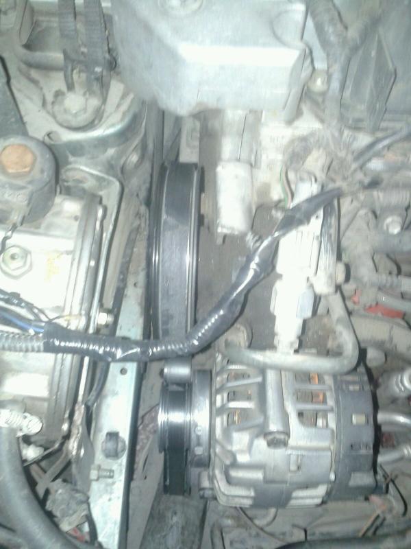

Para no dar muchas vueltas todos sabemos que la correa poly V del K4M alguna ves nos dio problemas, si no es por estar mal alineada es porque se cruza de canal, esto se debe a que como ya dijeron algunos tienen correa de 5pk y otros de 6pk... todos con la 1750. En mi auto tenia puesta la 6pk 1753:close: ( NO SE PORQUE... yo no se la puse) devio ser algun cacho, posiblemente cacho el electricista que me arranco la cabeza cuando cambio regulador de voltage y reparo el burro (este ultimo me dio vagancia hacerlo yo) y me arrepiento muchisimo ya que me salio carisimo:pared::pared:. Misteriosamente el Don CACHO:evil: me dijo que la polea se estaba ronpiendo y me la mostro medio cortada... y me la cambio creo que aun debo tener los pedasos de la que SUPUESTAMENTE seria el reemplaso por unos 10.000 KM... (pero le sobraron 2 ceros) se me rompio.
Y entonces como era de esperarse quede tirado en medio de la nada con media correa en mano y me dije que hago espero 4 horas a la grua... o le damos solucion:help:.... como ya alguna ves con otro auto lo solucione con los cordones de la campera , pero esta ves hacia calor y no tenia ni los elasticos de los boxer a mano jajaa, asi que con pasiencia la saque.. la corte seleccionando los mejores surcos a todo lo largo, y la re coloque:please:, asi que les presento la nueva Poly V 3pk 1753, ya disponible en el mercado, con ella no tendran que preocuparse que rose en los costados :D
[ATTACH=CONFIG]2737[/ATTACH]
Pero no se preocupen pude llegar a casa luego de recorrer unos :moto:200km:banana::banana: y ya compre el reemplaso y les aseguro que la calidad es otra.. la que puso Don CACHO es una basura, la otra es mucho mas gruesa. aunque esta pequeña correa pasara al baul a modo de reserva, junto con una de admision, nunca se save cuando te puede hacer falta :gracias:
Nos vemos en otra edicion de mis anecdotas, y espero que alguna vez esto le pueda servir a alguien...
PD: me olvide mensionar que cuando se corto un pedaso me desconecto una bobina y corto lso cables del gas, asi qeu siempre tengan una cinta aisladora en su cajita de herramientas y una trincheta con buen filo
