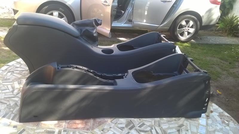

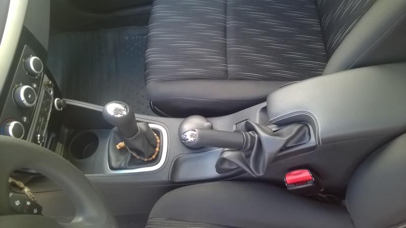

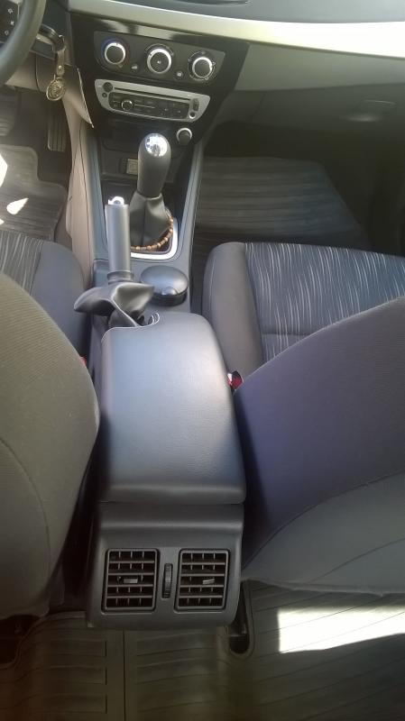

Hola Gente. Después de buscar MUCHO tiempo un apoyabrazo para el Flu, logré conseguir uno de Megane 3 Luxe (creo que era 2013). Un par de fotos:
[ATTACH=CONFIG]2950[/ATTACH]
[ATTACH=CONFIG]2951[/ATTACH]
[ATTACH=CONFIG]2952[/ATTACH]
[ATTACH=CONFIG]2953[/ATTACH]

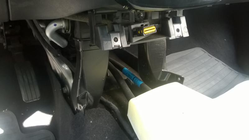

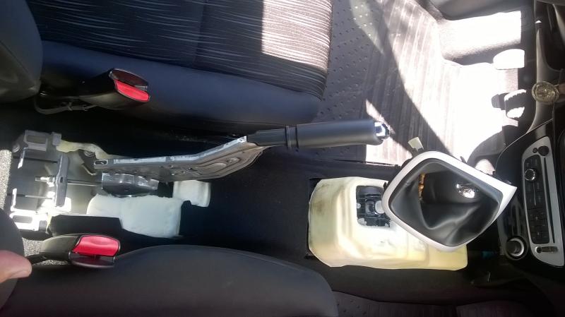

Ahora no le conecte la toma de 12v porque en algún momento la voy a tener que desarmar ya que debo conseguir la cañeria de aire para la consola (tengo solo el ultimo tramo):
[ATTACH=CONFIG]2954[/ATTACH]

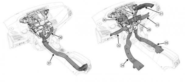

Según lo que veo ahí, la salida del aire acondicionado es la misma, solo cambia la direccion de los tubos (esto es asi?). Mi auto tiene las tuberias de la derecha, estuve probando y en esta posición tira aire frio/calor por debajo de los asientos:
[ATTACH=CONFIG]2955[/ATTACH]
Entonces sería cuestion de redireccionar estos tubos para tener aire por la consola:
[ATTACH=CONFIG]2956[/ATTACH]
O cambiar la tuberia de ser compatible. Si alguien la tiene mas clara que yo agradezco la ayuda! :bien:

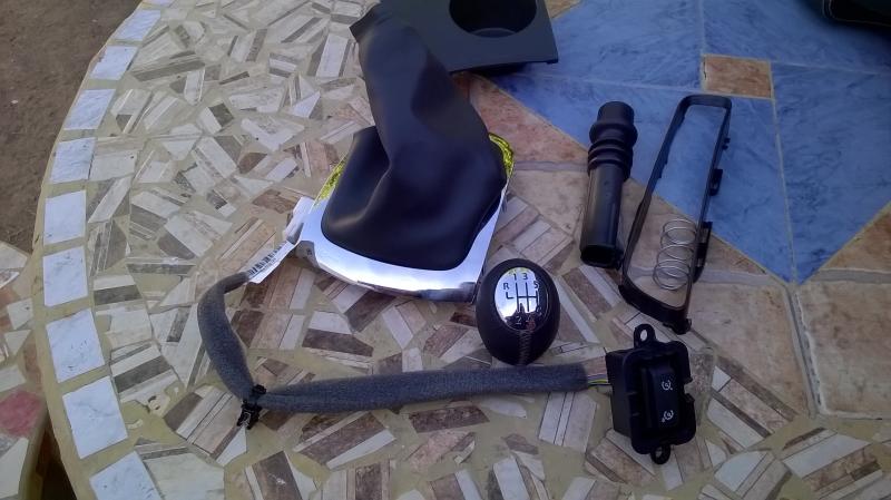

La consola me vino con algunas partes que no use:
[ATTACH=CONFIG]2957[/ATTACH]
