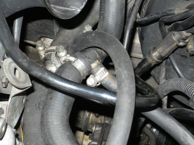

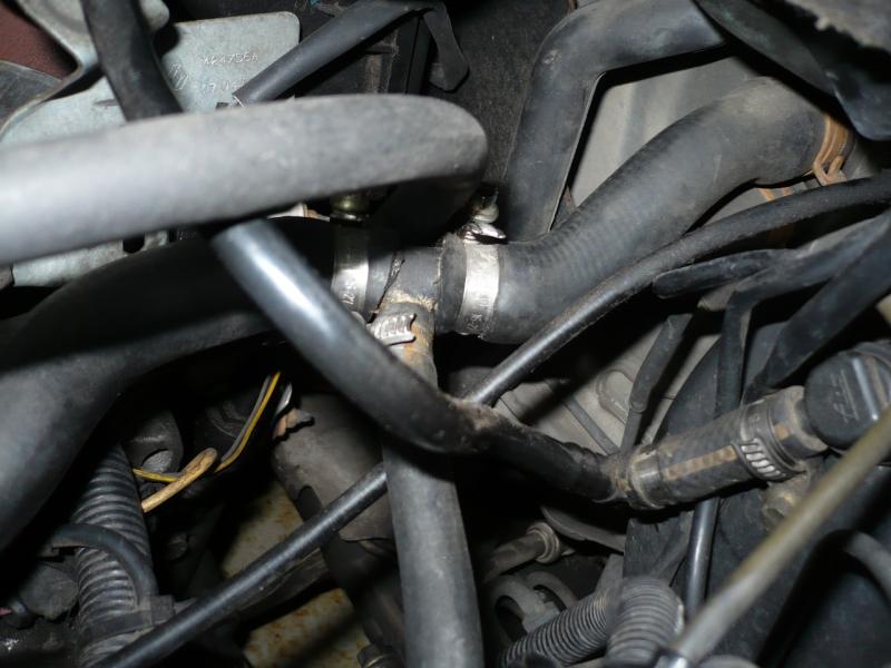

Hola Club, ante todo les deseo muchas felicidades en estas fiestas!!!! la consulta es como hacer y con que materiales el puenteo de las mangueras del radiador de calefacción, ya que me esta consumiendo liquido y sospecho del radiador de calefacción porque está húmeda la alfombra del conductor. Y se me ocurre que esta fuga (que debe dejar entrar aire tambien al circuito) complicaría la refrigeración del motor cuando esta muy caliente, ya que me empieza a fallar solo en transito pesado y lento (en autopistas va barbaro hasta que entro en un peaje o a calles con transito). Tiempo atras se rompió y trabó el termostato, calentó y me imagino que la sobrepresion de la calentada pudo haber pinchado el radiador de calefacción. A partir de ese momento la aguja de temperatura empezó a marcar mas arriba (una raya mas arriba que lo habitual que era en el medio justo, quedando horizontal).
A la salida de las mangueras de calefaccion tengo las derivaciones de agua para el regulador de GNC, no se si sacar las mangueras directamente del radiador y puentearlas con un manguito o puentear a nivel de las T de las derivaciones.
