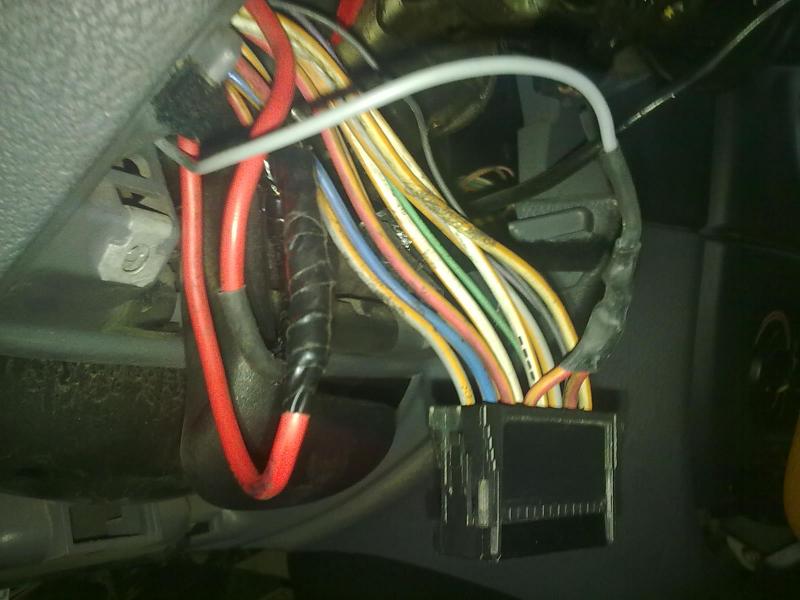

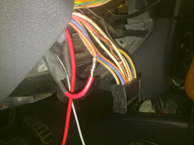

cortamos las alimentaciones que viene desde la caja de fusibles del lado de la bateria hacia la llave de luces, conecciones B6 y B3 de la llave de luces, no cortar rente al conector dejar 3cm.
Lo que viene de la bateria lo extendemos con cables nuevos (rojos) hacia la ubiacion del UCH para llegar a la conexion 3 de dos nuevos relay, B6 para las altas y B3 para las bajas.

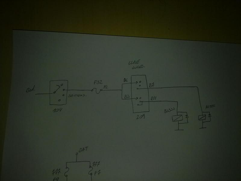

Del lado del conector de luces unir los dos tramos de 3cm y extenderlo con un nuevo cable (en mi caso gris) hasta el F32 conexion M2 de la caja de fusibles, esto es "servicios" desde la llave de contacto, prefiero desde aca por si das arranque que se apaguen las luces y tener toda la bat para el arranque.

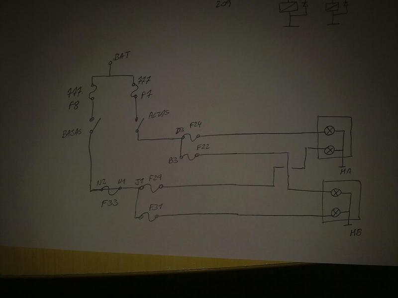

En la caja de fusibles identificar la coneccion D3 y cortarla dejando una colita de 3cm nuevamente, el que viene desde la llave de luces conectarlo a la pata 1 del relay de altas, la colita de 3cm extenderla y conectarla a pata 5 del relay de altas.
De esta manera nos queda la potencia original que que viene de bateria pasa por el contacto central del relay, el normal abierto del relay sale a los fusibles originales F22 y F24 alimentando los faros, y la maniobra original que viene de la llave de luces a la bobina del relay
No olvidar la masa para las bobinas del los dos relay, pata 2.
Para el caso de las luces bajas, identificar la conexion N2 de la caja de fusibles y cortar dejando una cola de 3cm, el cable que viene de la llave de luces llevarlo a la pata 1 del relay de bajas, la cola restante extenderla y conectarla a la pata 5 del relay de bajas, cuidado que para el caso de faros dobles (bajas siempre encendidas) debemos cortar la coneccion L1 que viene de la llave de luces y dejarla aislada.

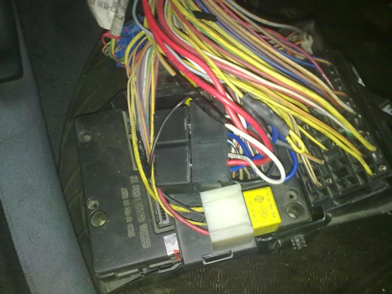

Los dos nuevos relay con zocalos quedan perfecto en el espacio entre los relay originales del techo corredizo y vidrios traseros. (en mi caso sin uso)
Con esto tenemos luces encendidas solo en posicion "servicios" o "contacto" y la llave mas "livianita" con la carga.
