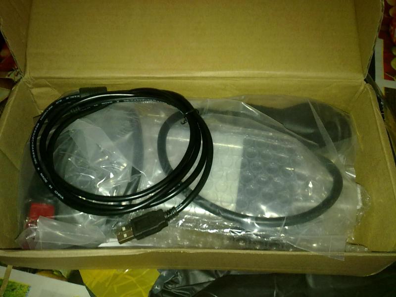

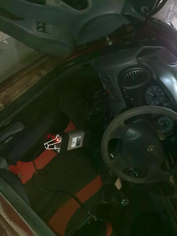

Buenas tardes, luego de 2 meses y pico recibi desde el otro lado del mundo una sonda CLIP,
[ATTACH=CONFIG]3296[/ATTACH]

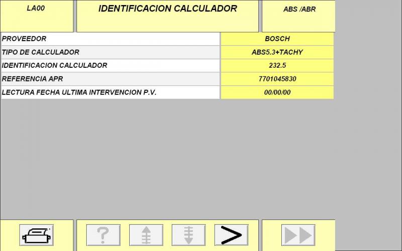

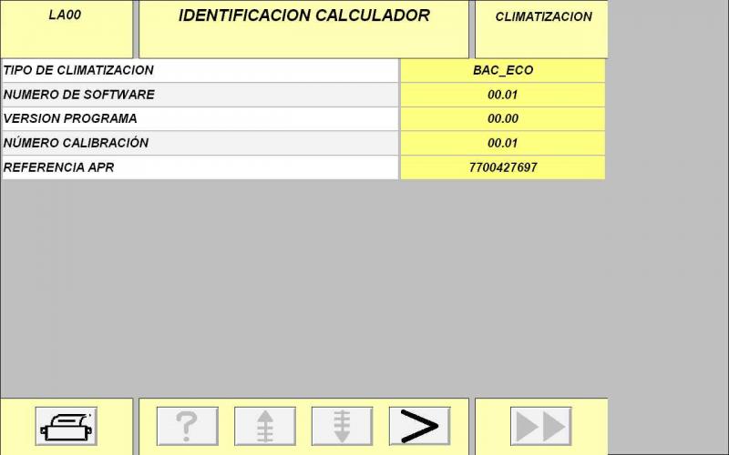

luego de pasar 3 dias para instalarlo y que funcione ya tengo resultados!!
[ATTACH=CONFIG]3297[/ATTACH]

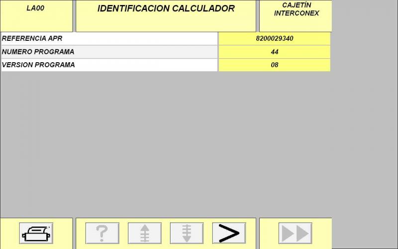

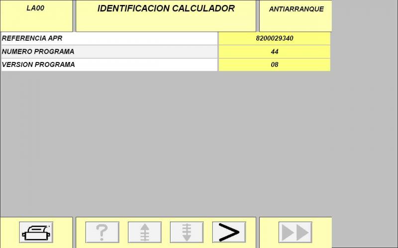

se pueden ver los calculadores intalados!!
[ATTACH=CONFIG]3298[/ATTACH] [ATTACH=CONFIG]3299[/ATTACH] [ATTACH=CONFIG]3300[/ATTACH] [ATTACH=CONFIG]3301[/ATTACH]
me falto el airbag y el de inyeccion je.

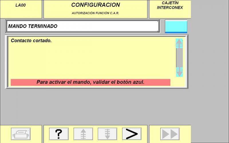

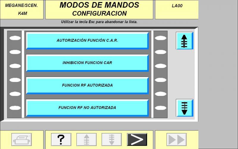

El bloqueo de las puertas encontre la funcion "autorizacion funcion C.A.R." y la active, al menos ahora al precionar por 5seg el cierre desde el tablero hace un Beep
[ATTACH=CONFIG]3302[/ATTACH]
activar modo
[ATTACH=CONFIG]3303[/ATTACH]

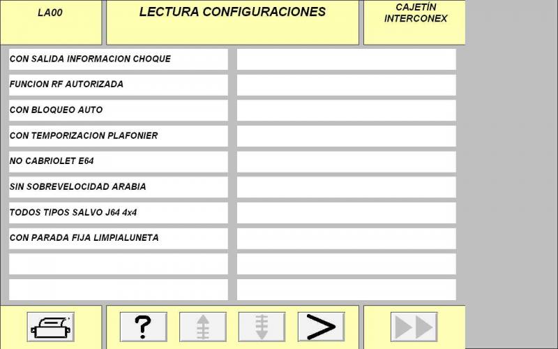

listado final de las funciones
[ATTACH=CONFIG]3304[/ATTACH]
creia haber sacado una imagen de como estaban las funciones antes del cambio, pero no la encuentro je.
esto lo probare mañana ya que realice las pruebas en el garage y es hora de aprontar el mate.

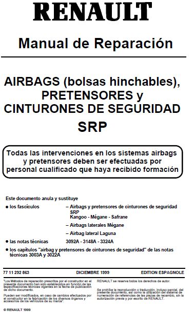

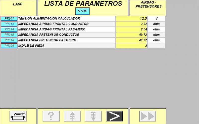

En relacion al Airbag, encontre esto
[ATTACH=CONFIG]3305[/ATTACH]
o sea, con una resistencia imagino por los valores tan justos de los pretensores, valla a saber el criterio del Sr. Renault y la sigla SRP
[ATTACH=CONFIG]3306[/ATTACH]
