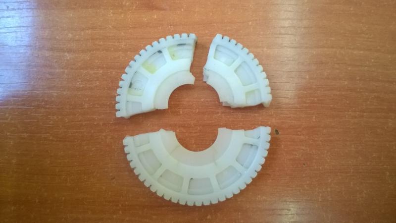

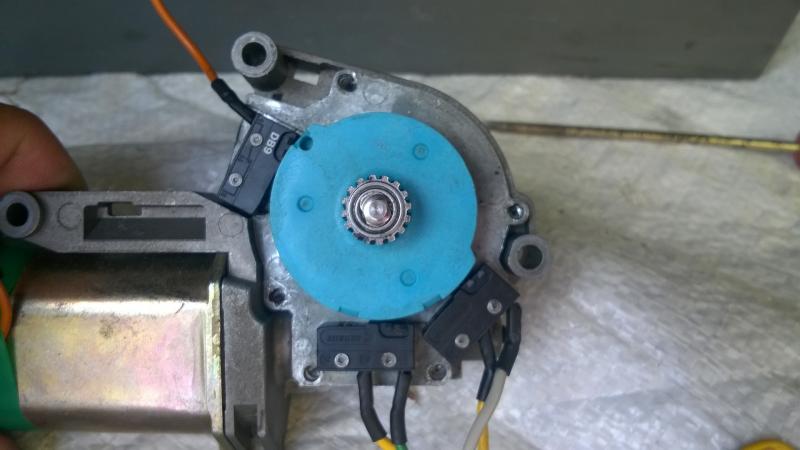

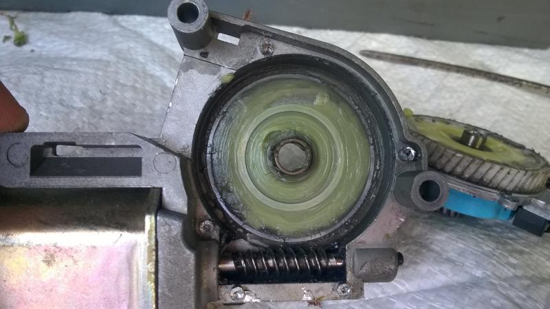

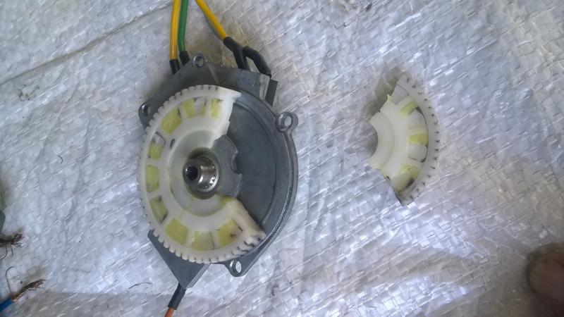

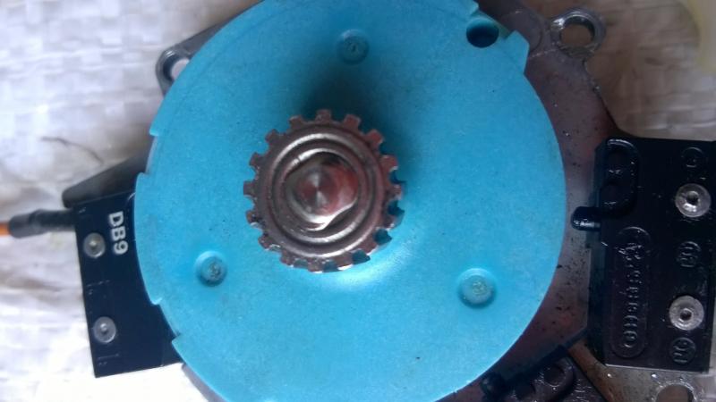

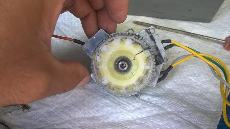

Luego de un par de años hace un par de días arranque con el desarme del techo para ver cuál era su bendito problema.
Empecé por el de adelante, luego de pelearme un rato y encontrar un regalo que me dejaron en la Cerrajería MigMar (cuando se me trabo lo lleve ahí y lo que hicieron fue cortar los cables y cerrarlo a mano...en vez de sacar la ficha....tan sencillo), logré sacarlo!
Motor en mano me fije carbones 10Pts, rodaba limpito y hasta funcionaba, pero la cuestión es que en cierto momento se trababa el sinfín del motor con el engranaje interno y decidí abrirlo....tiene 5 remaches el maldito!!!
Agujereadora en mano y listo.
[ATTACH=CONFIG]3311[/ATTACH]
Resulta que se ve que lo pasaron de mambo al cerrarlo a mano y se quebró el engranaje interno, ahora me esta costando un h*** lograr sacarlo ya que esta clavado y engranaje externo tiene rosca, pero esta "remachada" y no sale ni a palos!
Subo fotos para ver si alguno me da una idea-solución
[ATTACH=CONFIG]3313[/ATTACH][ATTACH=CONFIG]3314[/ATTACH][ATTACH=CONFIG]3315[/ATTACH][ATTACH=CONFIG]3316[/ATTACH][ATTACH=CONFIG]3317[/ATTACH]
En principio voy a averiguar cuánto me sale mandar a fabricar los engranajes o si conviene comprar el kit por e-bay.
