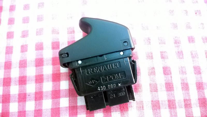

Bueno una vez que sacamos el pulsador vamos a proceder a desmontar el capuchón desde donde se acciona el mecanismo...

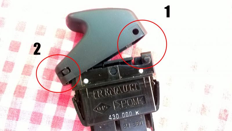

Para eso vamos a usar un o dos destornilladores de paleta, tamaño pequeño preferentemente... Con esa herramienta sacamos el encastre que muestra la siguiente foto:

El primero como indica la imagen y luego el otro... Al menos así me resultó más fácil...

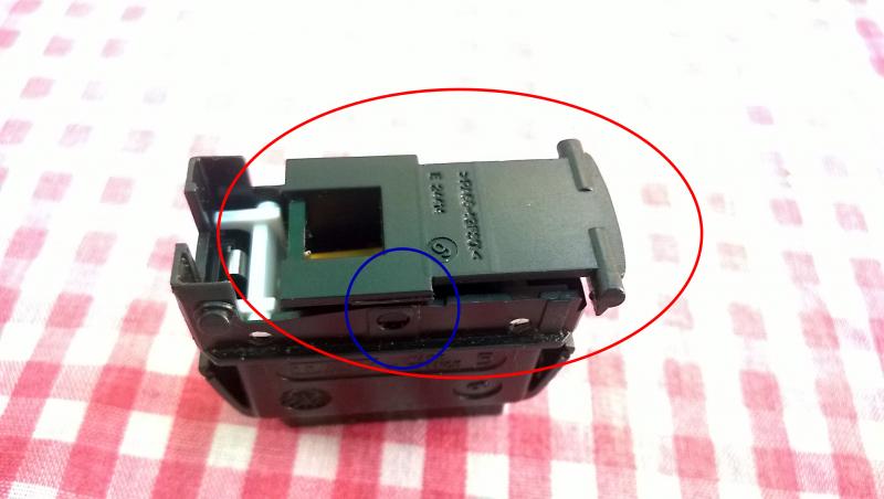

Entonces del mismo modo que sacamos el capuchón, vamos a introducir el destornillador y cuidadosamente hacemos presión donde indica el círculo azul para sacar la pieza que rodea el círculo rojo... Una vez que lo logramos nos va a quedar así:

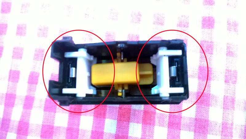

Ahora, sacamos esos plásticos blancos que son pequeños y están más ajustados... Por eso accionamos también con el destornillador, pero con mucho cuidado para no romper ningún plástico y tampoco aplicar demasiada fuerza como para que la pieza no salga volando y se nos pierda...
[ATTACH=CONFIG]3398[/ATTACH]

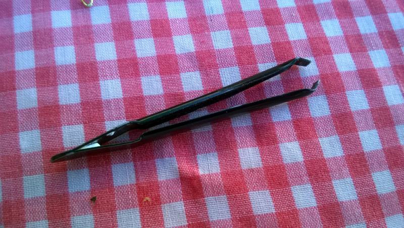

Como muestra la foto anteiror, luego de los plásticos blancos debemos sacar esa pestañita metálica y acá entra a jugar un papel fundamental otra herramienta...
[ATTACH=CONFIG]3399[/ATTACH]

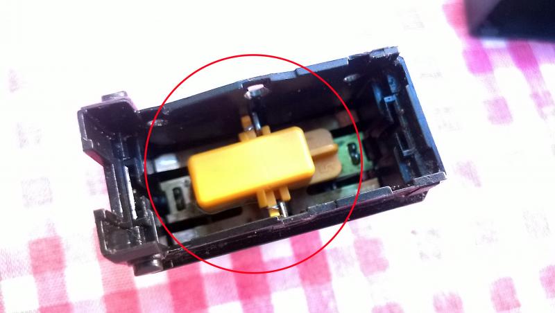

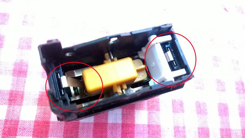

Le secuestramos esta pinza a la bruja y con ella sacamos las pestañitas metálicas y el plástico amarillo central que no es más ni menos que la luz para el pulsador. (Que si está quemada pueden cambiarla también)... La pincita , (especialmente como la de la imagen), cumple otra función que les mostraré más adelante, pero si cuentan con otra de características más masculinas, por supuesto que sirve. Nos encontramos así:

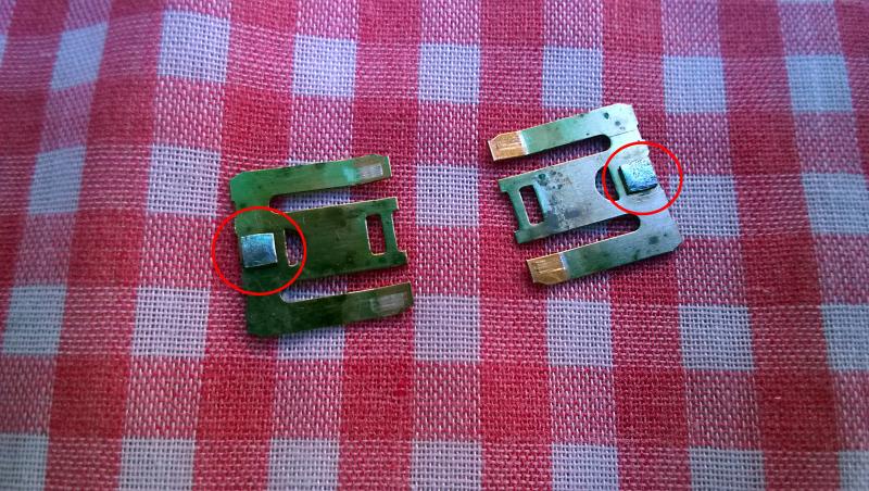

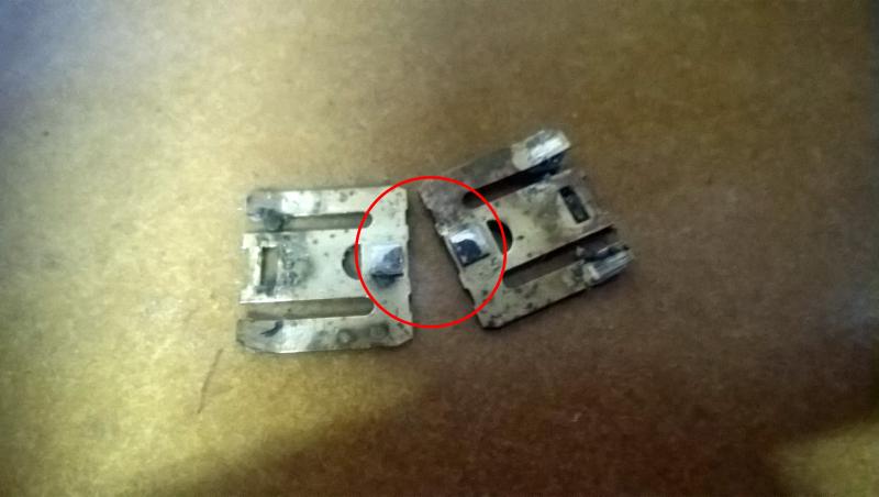

Esas dos chapitas de cobre, son las que seguramente si están sucias (como las mías) no permiten que funcione el levanta cristales... Las sacamos de la pieza de plástico y es muy probable que estén así:
[ATTACH=CONFIG]3402[/ATTACH]
Esos cuadraditos de contacto son los que tenemos que limpiar (raspar).

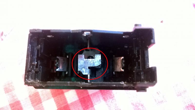

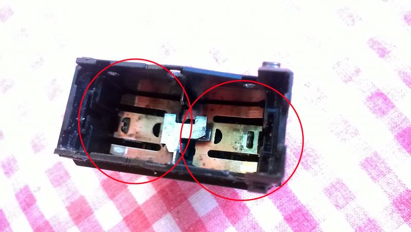

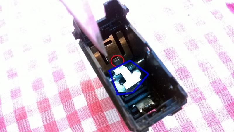

Y ahora es cuando la pincita de depilar cobra importancia, porque no sólo que hay que limpiar los contactos de la piecita de cobre, sino que también hay que limpiar por debajo de la chapita que les muestro en las siguientes fotos, que es donde hace contacto cada vez que pulsamos para accionar el levanta vidrio. Por eso con la punta de la pinza introducimos por debajo de esa chapita y raspamos... Seguramente allí también hay mugre pegada...

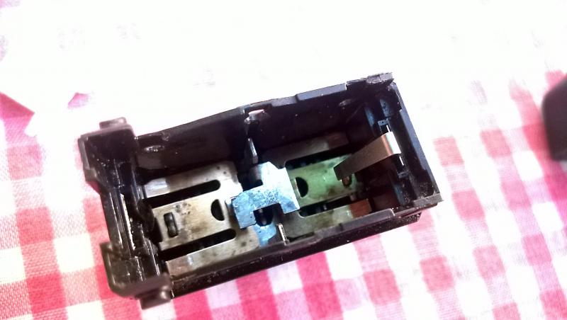

Bueno además de los contactos es conveniente limpiar todas las piezas y comenzamos a armar inversamente de cómo desarmamos... Siempre con mucho cuidado y paciencia... Para colocar las chapitas de cobre no es tan difícil, y está bueno ayudarse con el destornillador o con la pincita de depilar...

Hasta llegar a esto nuevamente:
[ATTACH=CONFIG]3394[/ATTACH]
