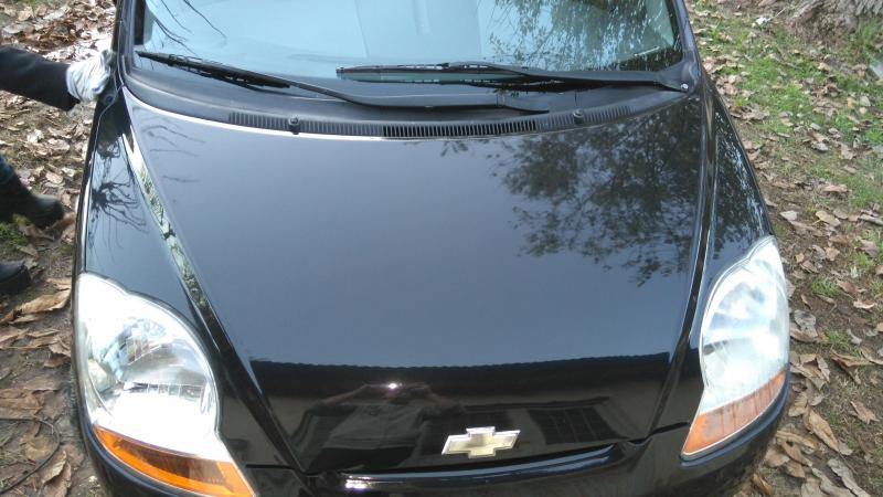

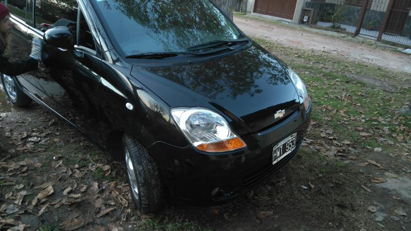

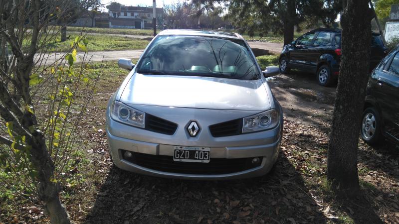

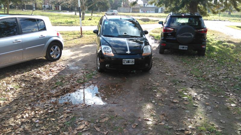

Aca van fotos de los autos despues de lavar:
[ATTACH=CONFIG]4658[/ATTACH][ATTACH=CONFIG]4659[/ATTACH]
En la segunda foto se ve el spark con cinta dividiendo el capot, resulta que ya le habia pasado y comprobado lo mencionado anteriormente, en el capot lado izquierdo (sentado adentro del auto) mirandolo desde afuera el sector derecho, llegan a apreciar la diferencia?

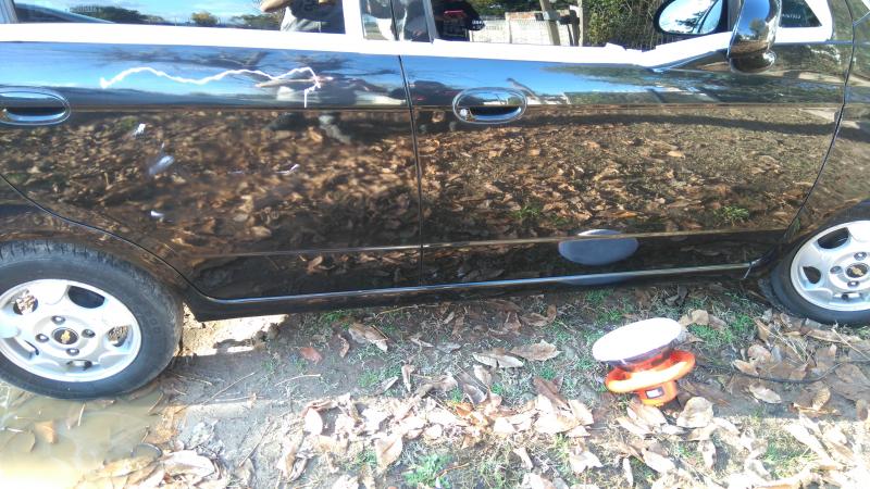

Ahora foto de cuando hice la puerta delantera derecha, miren la diferencia como refleja la ya pulida y la derecha trasera que no estaba pulida aun..
[ATTACH=CONFIG]4660[/ATTACH]

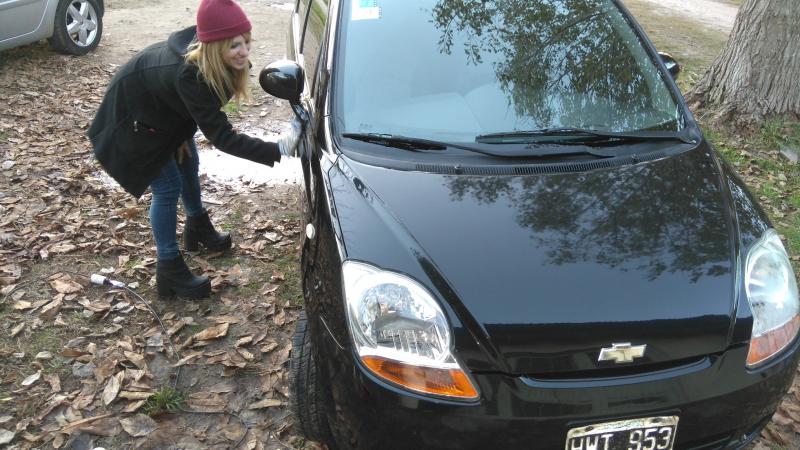

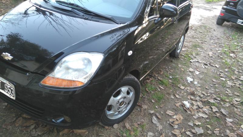

Ahora fotos de casi cuando terminabamos, mi mujer ahi ayudandome un toque a sacar restitos de cera y demas...
[ATTACH=CONFIG]4661[/ATTACH]
[ATTACH=CONFIG]4662[/ATTACH][ATTACH=CONFIG]4663[/ATTACH][ATTACH=CONFIG]4664[/ATTACH]
